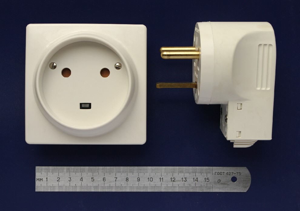

А что за проблема с розетками? Вроде Леграновские на 20А и на 32А купить не проблема. Денег жалко, что-ли?

Брейгель написал : А что за проблема с розетками?
Проблему создает вилка. При её замене - производитель может отказать в гарантийном ремонте. Бытовых розеток на 25А практически не существует.

ПPOPAБ написал : При её замене - производитель может отказать в гарантийном ремонте.
Разрешают. у них условие, лишь бы не хуже чем установлена.

Эх... кабель, розетка, ПВ...
Если тяжело решить задачу прямо, надо распутывать с конца:
Для бытового инвертора линии под защитой автомата 16А хватает. Значит линию спокойно можно выполнить кабелем 2.5 мм и установить приличную бытовую розетку номиналом 16А. Этого необходимые и достаточные условия.
Далее уже варианты:
1) Если напряжение на вводе просажено, то инвертор тока жрать будет поболее (в отличии от простой лампы накаливания инвертор так умеет). Но не каждый инвертор сможет выдать заявленые 180А вторички при просаженой сети, это скорее фантастика, просто красивая табличка на борту.
2) Длина линии до розетки. Тут уже на первый план выходит падение напряжения на номинальной мощности. (но опять не наш случай, т.к. в первом посте сказано что расстояние 10м)
И не надо уродовать инвертор обрезая вилку и приделывая такой колхоз. Инвертор это мобильная сварка, как потом с такой вилкой в других местах подключаться?
Ну и это, раз заземления нет, на розетку с инвертором хоть УЗО поставьте )

юра Т написал : и куда Вы её потом вставлять будете...
Кого вставлять? :) речь же шла не просто о розетке. а об адекватном соединении вилка-розетка. В крайнем случае можно переходник сделать для мобильности так сказать. Хотя основная цель наличия инверотра не только мобильность. ;)
Solovey написал : Для бытового инвертора линии под защитой автомата 16А хватает.
Ну как же хватет, если элементарные расчеты показывают обратное?? автомат на 16А максимум на 3,5 кВт. а у источника еще запас есть. То есть около 30% мощности теряется на отсутствии физической возможности. У меня напруга практически стабильно 200-220. а то и зашкаливает до 250. Поэтому
Solovey написал : Но не каждый инвертор сможет выдать заявленые 180А
считаю почти возможным. У источника заявлено даже 190А. Ну 190 не 190, а 150-160А можно было бы.

Nesnakomez написал : Ну как же хватет, если элементарные расчеты показывают обратное?? автомат на 16А максимум на 3,5 кВт. а у источника еще запас есть. То есть около 30% мощности теряется на отсутствии физической возможности.
16А -это номинал автомата. Точно не помню, но 110 или 120% номинала автомат должен держать бесконечно долго. это уже 17.6А И эти 17.6А будут для автомата при ПВ 100%.
Ваш же инвертор при 180А имеет ПВ 45%
Скорее инвертор отключится по перегреву чем вылетит автомат на 16А.
