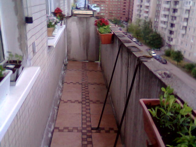

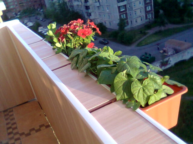

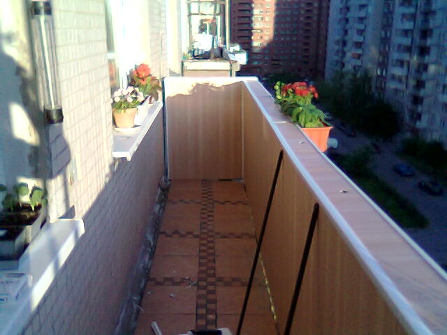

16.06.2006 в 20:02:54
DMack написал : 2Mals По пластику[/b] Фасадный пластик я даже не обсуждаю. Мы говорим о том, который ставят в ванну. Так вот, при температуре -20-30° он станет очень хрупкий. А в Новосибирске, говорят;), еще слегка посуровее климат...
У меня ситуация такова - балкон, обшитый панелями для внутренних помещений в СПб простоял год, пережил минус 30-35 градусов в эту зиму и плюс 25-30 в прошлое лето. Не застеклен. Панели какие-то питерские, не помню производителя, брали в Максидоме. Пластичность не изменилась никак, запах под солнцем был, но прошел за неделю. Касательно обрешетки - балкон у нас суперузкий, с бетонными стенками. Решили сначала сажать на Момент монтажный, для внешних работ. Не делайте этого никто! Ни фига он не держит, через неделю под солнцем и дождем все панельки "поплыли". В результате сажали на плитонит, предварительно сделав насечки на обратной стороне. Не скажу, что идеально, но пока держатся. В любом случае, по сравнению с тем, что было, просто земля и небо - все соседи обзавидовались :) А плиточка под ногами тоже очень радует, по сравнению с бетонной плитой. Но есть один минус - "классные" соседи бросают окурки и прожигают панельки :( Так что перила лучше из чего-либо другого делать, вандалоустойчивого. С уважением.
