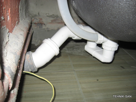

Подскажите,плз! Как грамотно организовать из стены,для всевозможных случаев ( но основное,ванна чугун): -высота (обнаружил,что лучше вровень с кафелем) а как из опыта? -по оси ванной? или будет мешать при подключении сифона и лучше левее или правее продольной оси?

Вывод для ванны должен быть не выше 6см от верха будущей плитки до середины 50мм трубы и от оси ванны смещение этого вывода к смотровому люку на 10-15см .

Это вернее в первом приближении для г/м ванн, а для чугунины можно и выше взять чем 6-7 см. Главное, чтобы дальше была "честная" магистраль. ИМХО и 10-12см для чугунины проходит.

... и тогда получается ТАК ... ширина кирпича как раз 6см - убедительное фото ? :)

24.09.2010 в 23:33:43
