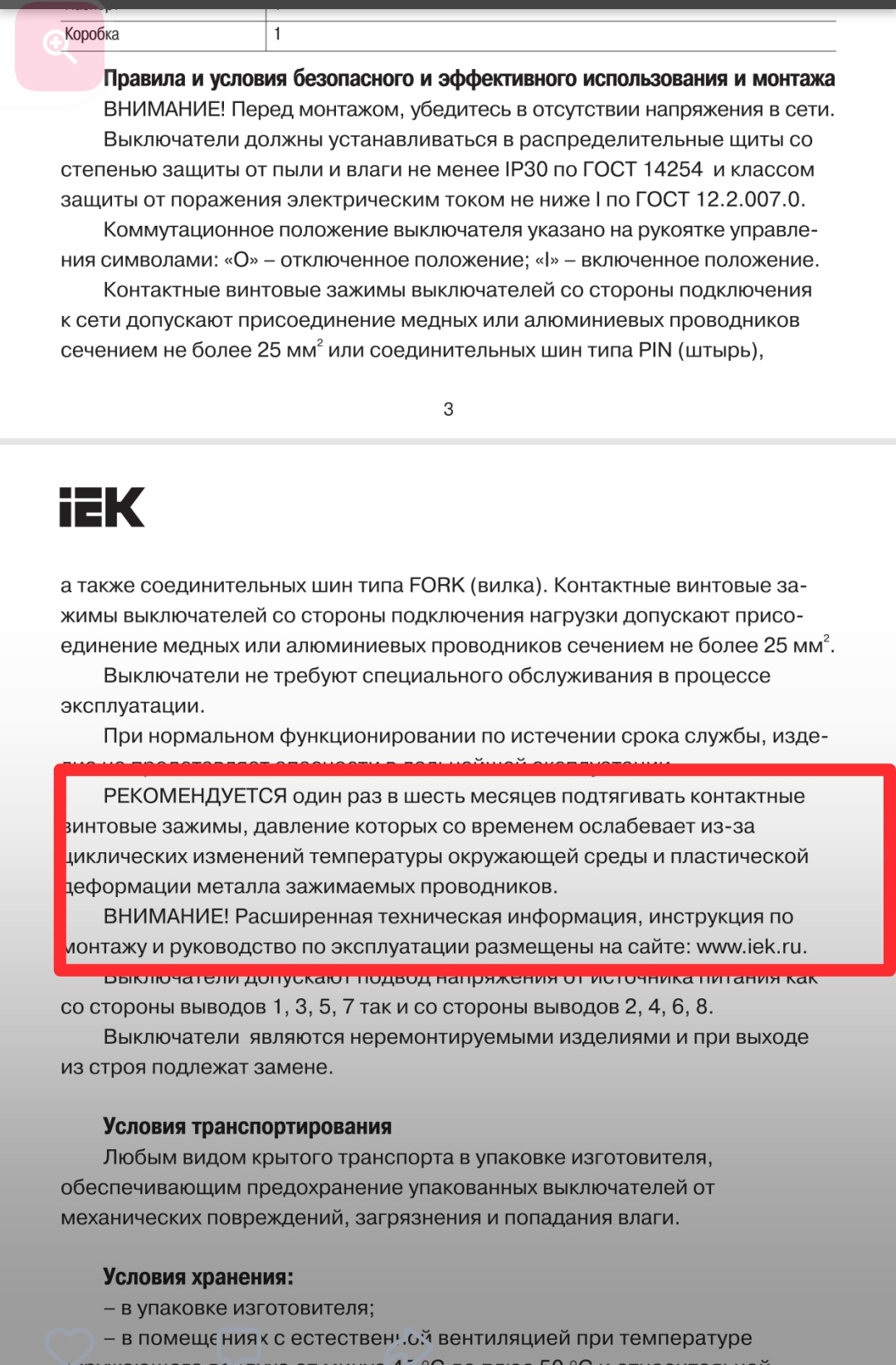

Сообщений: 131655
08.12.2025 в 23:48:01
Дымчатый написал 08.12.2025 в 23:20
Но всё это (и приведенные Вами термины) не означают что винты нужно подтягивать весь период эксплуатации.
Например Screenshot_20251208-234544

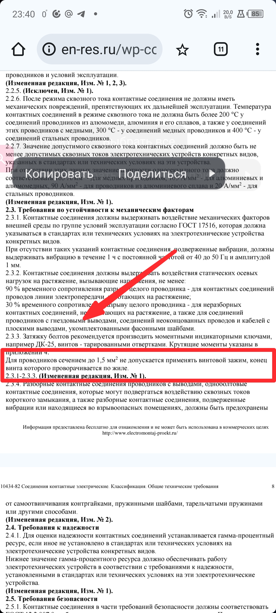

И в
ГОСТ 10434-82 Соединения контактные электрические. Классификация.
Есть такие интересные пункты...
Screenshot_20251208-234210 Получается 1.5мм моножилу в винтовую шину нельзя? Что думает АББ?
