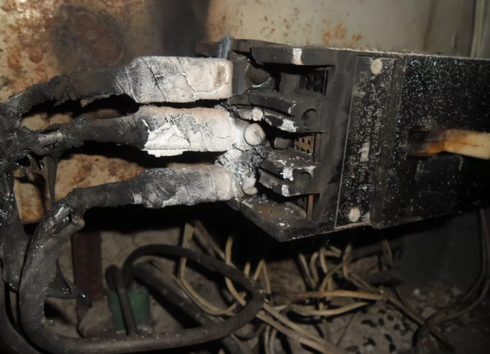

... и на перегруженных проводниках, нет?
Трудно причину определить IMG_3097Вот и пружинные зажимы и все такое. Я полагаю много причин может быть. У БВ на фото - перегрев нуля, очевидно что несколько причин. Винт - стальной. Провод медь Бобышка вообще из какой-то неведомой гадости.

Дымчатый написал 08.12.2025 в 17:36
У Вас есть цифры: а)величина нагрева проводника, б)величины линейного расширения материала проводника от такого нагрева, в) изменений сопротивления под действием а и б ??
Забыли дописать: - величина линейного расширения винта от резьбы до проводника - модуль упругости меди, латуни шины, и стали винта - проекция силы давящий на винт по оси на откручивание резьбы - сила трения в резьбе - динамические силы от действия магнитного поля проводника - изменение температуры окружающей среды...
Считаем, что щит в квартире и Вахоб электрик из УК туда не лезет.
Теперь есть все параметры для рассчета?)

Radio
Radio
Заблокирован
Регистрация: 17.02.2008
Сообщений: 22088
08.12.2025 в 20:45:23
Даже Лобачевским быть не нужно, чтобы понять, где контакт лучше.
