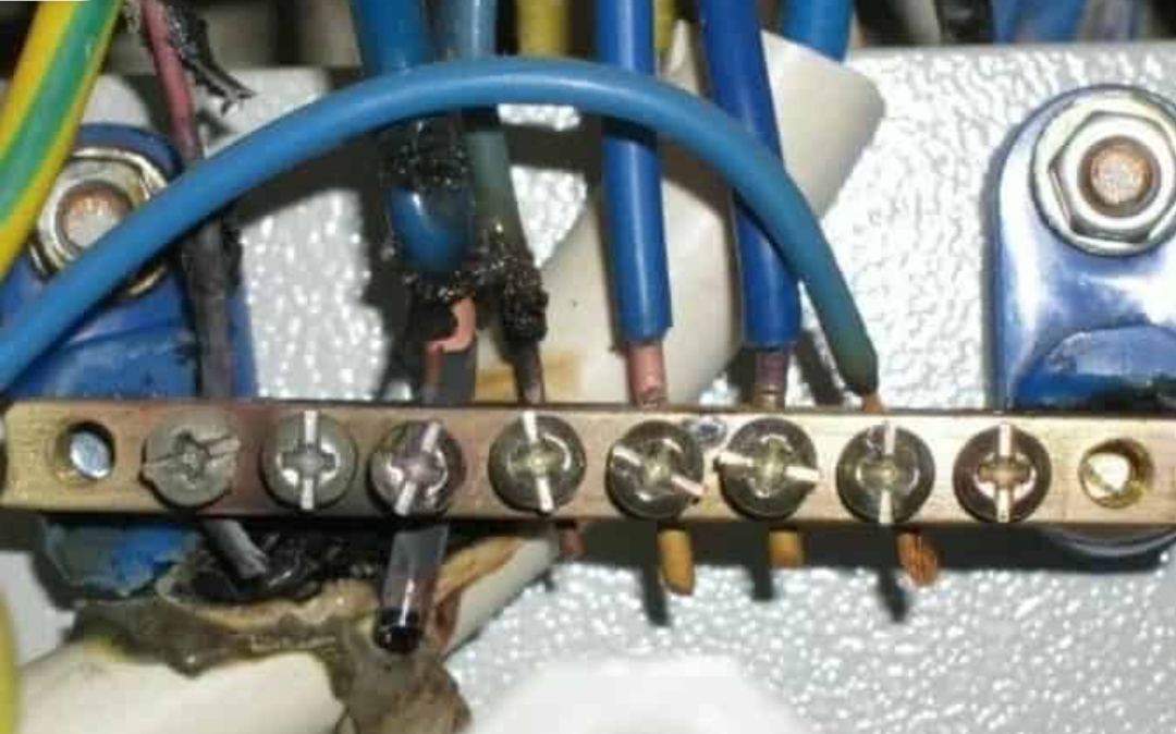

Наконечник рассчитан на последующую пластическую деформацию зажимом "винтом" и сжатие проволочек внутри наконечника, а вот пружины клеммы для пластической деформации наконечника недостаточно.
ГМЛ тоже расчитаны на пластические деформации и сжатие проволочек - это не смущает Вас, когда обжимаете? Или пластические деформации - это нечто бесконечно-текучее во времени? Вы наверное представляете медь НШВИ неким пластилином? Они пластически деформируется винтом, оказывая на винт определенную реакцию, которая способна держать контакт в нормальном, не ослабленном состоянии. Можете отнести это на счёт highly likely, если нет другой версии.
Ни капли не смущает. А вас вообще не смущает разная толщина стенок? Вам никогда не попадались на озоне дешманские гильзы отдаленно похожие по фото на ГМЛ, но с тонкой стенкой?
Не знаете что получается при соединении с их использованием?
Дымчатый написал 08.12.2025 в 15:53
Хотя и стоит знак вопроса, но вопрос звучит так, как будто вы думаете что знаете мое мнение)
Была бы фольга (пластилин тут никак не уместен) - пружина клеммы прожала бы ее. Но даже в этом случае не надо одевать ненужный и вредный презерватив.
Да.
Первое время - да. Но винт, и то куда он закручен - другая сторона этой реакции.
Неограниченное время - нет. И с моножилой - тоже самое.
Screenshot_20251208-161056 Картинка первая попавшаяся - не придирайтесь. Суть в том, что нагрев именно в месте контакта - это видно по изоляции.
В общем да. Вы никогда не протягивали через некоторое время затянутые вами же винты шинок? И этой деформации дополнительно помогают циклы нагрев/охлаждение. Странно что вы не в курсе таких элементарных физических явлений.
Возможно вы поняли что хотели донести, но я не очень. Если проще - вы хотели сказать что если один раз затянуть винт на многожилке оконцованной НШВИ - то контакткное давление сохранится лет на 30+? Так?

На всякий случай сообщу вашему "чему-то", что пружинка клеммы не может деформировать наконечник так же эффективно, как это делает винт, прожимая в нем все пустоты. Кроме того, наконечник добавляет в цепь лишнее переходное сопротивление.
Первое предложение бесспорно и оно - в пользу винта. Второе - ничем не подтвержденное мнение, не более. Распушенный провод имеет меньшее переходное сопротивление нежели в пучке, сжатом гильзой? Это как так? Только не нужно менторской лирики, если можно ("почешите" и т.п.). Поучительный тон и много букв ни к чему, как мне кажется.
Сообщений: 138828
08.12.2025 в 17:30:37
Дымчатый написал 08.12.2025 в 17:27
Да как обычно - с наконечником 2 контактных перехода вместо одного.
Что тут непонятно?) Радио вполне ясно написал слово "лишнее"
Вы лучше объясните, почему у вас проволоки проводника распушены в месте зажатия пружиной клеммы к токоведущей пластине? Может вы клемму никогда не видели и думаете что под пластиком спрятана трубочка где распушенные!) проволочки болтаются?)
Протягивал через месяц, потом подтягивать не было необходимости (динамометрическая отвертка подсказала, если что).
BV написал 08.12.2025 в 16:27
У Вас есть цифры: а)величина нагрева проводника, б)величины линейного расширения материала проводника от такого нагрева, в) изменений сопротивления под действием а и б ?? Или у Вас есть только картинки , которые непонятно каким образом относятся к нормально затянутому винту... ?

Дымчатый написал 08.12.2025 в 17:36
У Вас есть цифры: а)величина нагрева проводника, б)величины линейного расширения материала проводника от такого нагрева, в) изменений сопротивления под действием а и б ?? .....
К сожалению он посмотрел только половину учебника физики, и поэтому знаком только с половиной явлений природы. По протяжке - наверное ты прав. Металл как будто «стареет» и пластичность проявляет только первое время. Обугленные провода - типичный трюк полуфизика. Такая же картина наблюдается и на гроверных и тарельчатых прижимах. Может быть реже - трудно сказать - статистики маловато.
