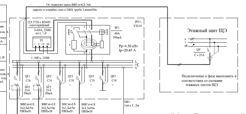

дружба написал : Как лучше сделать?
Самый оптимальный:
дружба написал : После счетчика "Н" подключить на шину "Н",с шины уже 3жилы на УЗМ.
Только перед УЗМ коммутационный аппарат желательно на фазы.
И это пройдёт ...

serj12 написал : Только перед УЗМ коммутационный аппарат желательно на фазы.
Да,после счетчика будет установлен 3п.АВ+3 УЗМ-это первый ряд. Второй ряд 7АВ(освещ+стац.подкл.)+3УЗО,по узо на каждую фазу."Н" с УЗМ подключу на УЗО Третий ряд.гр.АВ.
