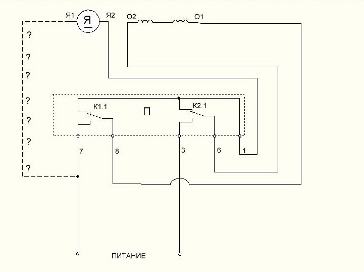

vinsent, Это не сис- ма взвода пружины автоматического выключателя?

в общем то все верно. два концевых выключателя один нормально замкнут (отключает или сигнализирует АУП о ручном управлении ) , второй разомкнут как ограничитель хода. и микровыключатель (под ним находятся лепестки переключения) думаю переключает через реле реверс. судя по недоделанной электронике об оптопарах здесь и не думали

iyri написал : vinsent, Это не сис- ма взвода пружины автоматического выключателя?
нет думаю это электропривод разъеденителей . ( по крайней мере похож . может новая модель?)

vinsent написал : нет думаю это электропривод разъеденителей
  • мы об одном и том- же, по- моему там реверса нет, и его задача только взвести пружину (может я ошибаюсь), опустим лирику работы электронного блока, вот что получается:

извиняюсь за свою безграмотность, а что у нас за провод под знаком вопроса:confused:

vinsent написал : извиняюсь за свою безграмотность, а что у нас за провод под знаком вопроса
  • не уверен что его сюда нужно подключить, на заводской схеме он идет на управление питанием блока АУП.

Распечатал в увеличенном виде схемы.. и о слепенький, разглядел, так называемый концевой выключатель стоящий в якорной цепи установлен на кожухе привода. И соответственно отключает привод при его вскрытии. Диодно-транзисторные оптопары (щелевые), действительно выполняют функцию конечного выключателя и стоять они должны где то в механизме. Теперь по проводу - он должен переключаться то к одному проводу сетевого питания, то к другому, в зависимости от положения реле К1 и К2
Рассмотрел последнюю фотку.... Да уж, сократили басню то;) ваша правда в том, что оптопары выкинули, также как и схемы задержки включения релюшек на транзисторах. Остался только стабилизатор напряжения на 24В для них. Только вот теперь не понятно, а что управляет этими релюшками? Последняя фотка то, что надо. Вот еще бы так же сфоткать с другой стороны и желательно чтобы вся плата помещалась, а то чуть верх платы ушел из кадра и уже неясность.
