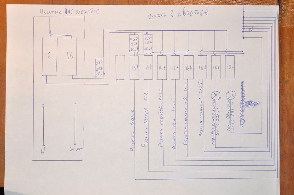

Я тут наваял некое подобие схемы с двумя вводами в квартиру, ну заземление от каждой розетки вывожу на шину заземления в щитке квартиры (я там попутал и вместо планируемых 3х2,5 написал 2,2,5) а с нее на болт в щитке на площадке, ноль с щитка поступает на ноль всех трех УЗО... критикните

Бармолей написал : поступает на ноль всех трех УЗО... критикните
Так нельзя делать!!!! После каждого УЗО своя шина N!!!!! И УЗО 0,01А заменить на 0,03А, кроме УЗО розетки ванной комнаты. Свет без УЗО, напрямую после автомата, перед первым УЗО. Автоматы на свет АВ6А.

Бармолей написал : но я его планирую менять на медь 4мм
Тогда два автомата по 16А в этажном щитке не нужны, а нужен один на 25А. А то на два автомата по 16А кабель уже нужен 6мм2, если уж так хотите урвать все 32А.
А вы точно уверены, что в щите есть земля, на фото не видно.

DED@ПВО написал : Так нельзя делать!!!! После каждого УЗО своя шина N!!!!! И УЗО 0,01А заменить на 0,03А, кроме УЗО розетки ванной комнаты. Свет без УЗО, напрямую после автомата, перед первым УЗО. Автоматы на свет АВ6А.
спасибо! Я только не понял
DED@ПВО написал : После каждого УЗО своя шина N!!!!! .
если можно нарисуйте как это должно выглядеть и где потом ноль обединяется или как он выводится в щиток на площадке?

25.12.2012 в 22:54:04
DandS48 написал : А вы точно уверены, что в щите есть земля, на фото не видно.
провод прикручен к болту, видимо это и есть аналог заземления... хрущеба
