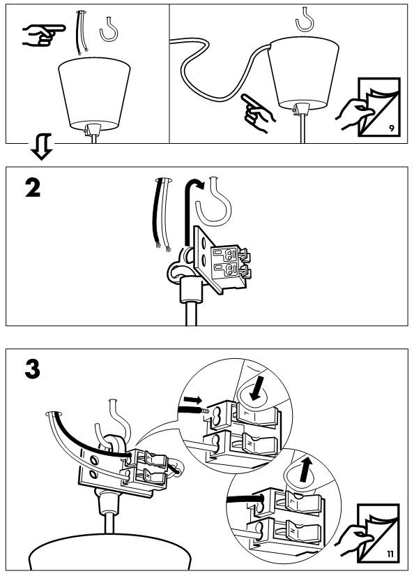

Metall написал : для защиты проводки от возгорания , от выноса фазы на корпус светильников
много раз читал, сам заложил три жилы на свет, но как третий проводник использовать, если, например, вешается данный светильник: http://www.ikea.com/ru/ru/catalog/products/60147363/? весь из себя пластиковый и клеммник у него двухполюсный...
Куда РЕ-то подключать? К шурупу (ввёрнутому в деревянный потолок), на котором висит светильник?

У некоторых светильников есть металлическое крепление на котором есть винт для подключения РЕ. А потом, светильник может быть заменен и корпус у него может оказаться металлическим. И что делать? Так что пусть будет третий провод, он хлеба не просит, а в нужный момент... а он есть.

sce написал : Куда РЕ-то подключать?
изолировать..
