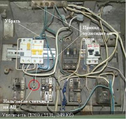

SarMas написал : А черный провод должен быть подключен вместе с синим или вместо?
Вместо синего.
Вам нужно обратится в УК, чтобы привели эт. щит в проектное состояние.

23.04.2013 в 19:59:09
Большое спасибо.
У нас в УК электрика нет, и никому дела нет. А «Энергосбыт» поставили на улице счетчик на весь дом и теперь им тоже нет дела, кто, что делает внутри.
