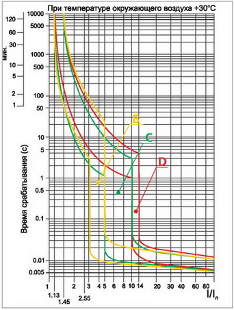

Ярослав_М написал : что автомат характеристики D и простит такую ошибку
посмотрите на рисунок, вся разница между C и D в первых 5 секундах, так что если за 5 секунд успеете вспомнить про чайник то поможет...
