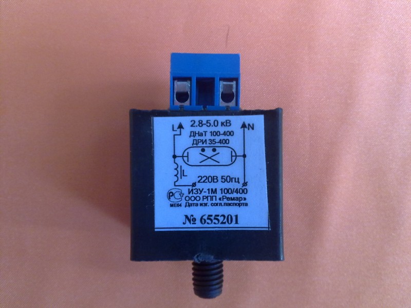

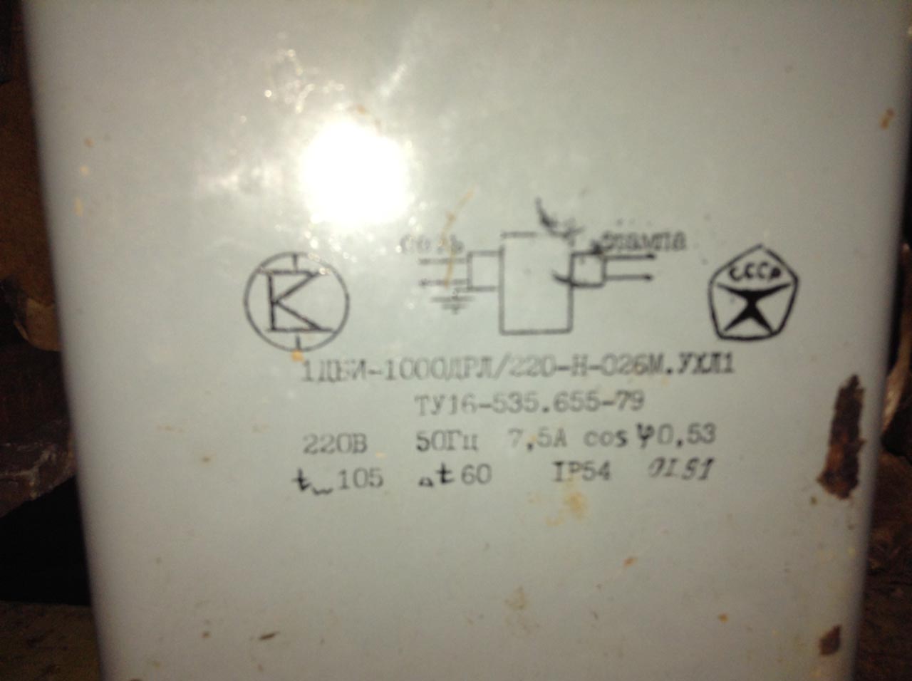

20.07.2013 в 02:36:32
Здравствуйте. Хочу подключить несколько ДНАТ/ДРИ ламп на освещение, но брать новые дроссели по полторы тысячи за штуку будет дороговато. Нашел у себя дома несколько советских дросселей 1 ДБИ 1000 ДРЛ (фото ниже).
В наличии у меня есть: 1) ДНАТ/ДРИ лампы на 250 и 400w 2) 2-контактное новое ИЗУ-1М 100/400 (фото ниже) (могу купить 3-контактное, но в чем разница не знаю) 3) Дроссели советские 1 ДБИ 1000 ДРЛ 4) Дроссели советские для ламп ЛДС-40 5) Хочу купить конденсатор, но не знаю какой
Из всего этого хотелось бы получить рабочий механизм либо:
1) Из дросселей 1 ДБИ 1000 ДРЛ 2) Из дросселей для ламп дневного света ЛДС-40 (Их же можно соединить так, чтобы 10 штук работали как один на 400?)
Спасибо за ответы заранее)

pwnz написал : Спасибо за ответы заранее)
Не за что. Состыковать приемлемым образом перечисленные ингредиенты не представляется возможным. Устройте бартер.
