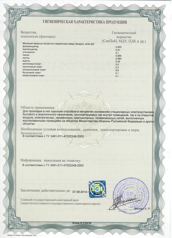

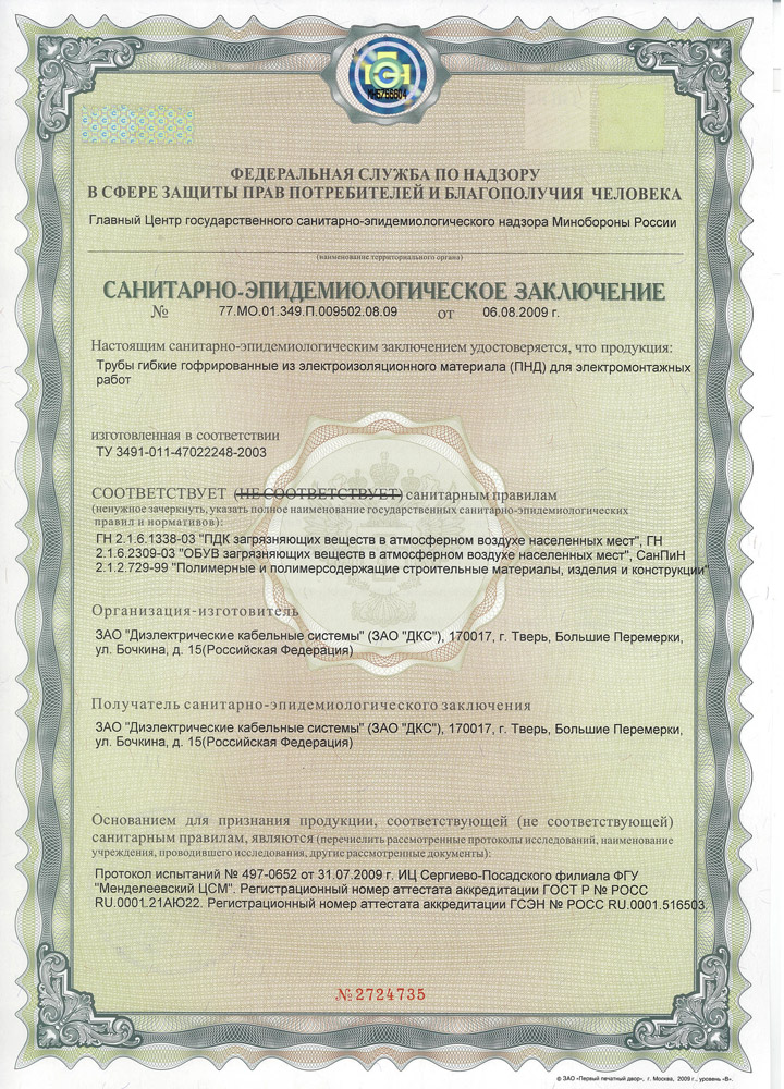

Alex2507 написал : Может использоваться как внутри помещений, так и на открытом воздухе Имеются Сертификат Соответствия и Гигиеническое заключение.
или я что-то не так понимаю?

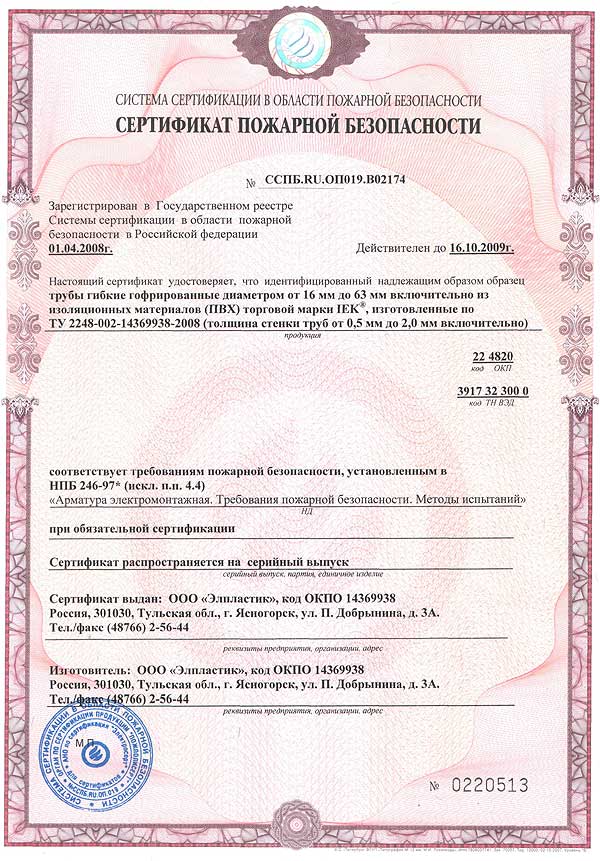

Alex2507 написал : или я что-то не так понимаю?
это не пожарный сертификат. имхо, нужен сертификат типа такого:

andrewkhv написал : это не пожарный сертификат. имхо, нужен сертификат типа такого:
не убедили. где написано что для внутренней скрытой прокладки должна применяться только ПВХ? на ПНД есть сертификат
Alex2507 написал : Сертификат Соответствия и Гигиеническое заключение.
Условия монтажа: для скрытой прокладки в штробах стен, в потолках, в стяжке полов из негорючих материалов; монолитное бетоностроение
объясните мне неразумному почему нельзя ее использовать в стажке пола?

andrewkhv написал : пожарный сертификат она не имеет и внутри жилых зданий применять ее нельзя.
Alex2507 написал : не убедили. где написано что для внутренней скрытой прокладки должна применяться только ПВХ? на ПНД есть сертификат Сообщение от Alex2507 Сертификат Соответствия и Гигиеническое заключение.
а на ваших фотках я вижу не стяжку пола, а здоровенный пучок гофр на стене. и они все горючие.

мне лично не нравится, как в приведенном вами гигиеническом сертификате сформулирована область применения: "Для прокладки в них скрытым способом в негорючих основаниях стационарных электроустановок..." У эксперта явные проблемы со знинем терминологии, потому как
1.1.3. Электроустановка - совокупность машин, аппаратов, линий и вспомогательного оборудования (вместе с сооружениями и помещениями, в которых они установлены), предназначенных для производства, преобразования, трансформации, передачи, распределения электрической энергии и преобразования ее в другие виды энергии.
