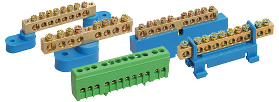

Коллеги, а посоветуйте нулевую шинку для установки внутри щитка на din рейку
вот хочется как на левом фото, или как зелененькая на правом. Ну и чтобы где-то ее в Москве в розницу можно было свободно купить (без предзаказов).
В электромонтаже только одну похожую нашел http://www.electro-mpo.ru/card18681.html но она на 11 отверстий, да и с наличием в ближайшем ко мне электромонтаже туго...
И второй вопрос: есть похоже вот такие маленькие шинки с 5ю болтиками http://www.electro-mpo.ru/card15207.html Шли в комплете с ABBшными шкафами UK540 и UK530 В эти шинки допускается зажимать по две одинаковых жилы под один болт? 2*1,5 или 2*2,5?

Solovey написал : Коллеги, а посоветуйте нулевую шинку для установки внутри щитка на din рейку
Забудьте про зелененькую, - она только для РЕ. Вам нужна только синенькая.......

DED@ПВО написал : Забудьте про зелененькую, - она только для РЕ. Вам нужна только синенькая.......
Интересно, а жёлтенькая для чего? и красная... и прозрачная...

ksiman написал : Интересно, а жёлтенькая для чего? и красная... и прозрачная...
прозрачная,красная - издержки наличия красителей - цвета должны соответствовать предназначению или маркетинговый ход для увеличения продаж. Желтая - РЕ, где допускаются два цвета желтый и зеленый. ИМХО.

17.10.2013 в 17:55:54
Лучше подскажите где купить :) Хотя сам не знаю зачем мне изолированную полностью захотелось, все-равно пластроном вся эта красота закроется и ничего видно не будет.
Эх, придется наверное обычную шинку брать на изоляторе.
типа той что на фото справа внизу
тебе на сколько отверстий нужно-то?
вот такие есть в электромонтаже на дин рейку http://www.electro-mpo.ru/card10574.html#.Ul_25uVRy9U
брал синие и зеленые на восемь дырок на прошлой неделе на салтыковской.
