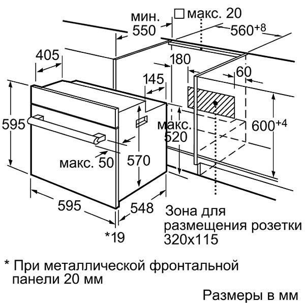

woddy написал : Обрезать вилку и зажать на клеммы провод?
Прощай гарантия
woddy написал : городить автомат 16а и розетку?
Можно 2 автомата С16 и две розетки, во вторую духовку подключите.

21.10.2013 в 21:27:31
Rumato написал : Можно 2 автомата С16 и две розетки, во вторую духовку подключите.
Вот и неохота щиток под столом еще городить. Жарко поди будет, там еще и духовка ведь. Пока сделаю времянку из розетки, а как куплю духовку, посмотрю как аккуратно сделать.

woddy написал : Вот и неохота щиток под столом еще городить.
А под столом и нельзя. В цоколь его... в цоколь...
woddy написал : Пока сделаю времянку из розетки, а как куплю духовку, посмотрю как аккуратно сделать.
Нет ничего более постоянного чем временное.

21.10.2013 в 22:18:59
в цоколь еще сложнее - там плинтус из керамогранита. да и не хочу чтоб под тумбами что-то было, пыль собирало. а почему под столом нельзя? я думал в нижней части ящика где плита и духовка всё разместить.
да и бош с вами не согласен
