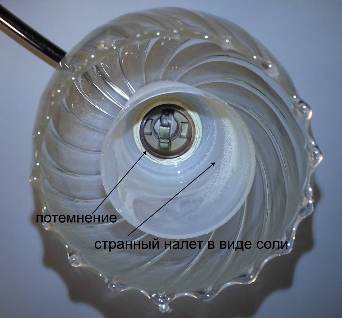

05.01.2014 в 17:33:50
Уважаемые МАСТЕРА, помогите пожалуйста опознать химико-физическое явление- у люстры в одном из шести патронов после установке лампы накаливания наблюдались периодические мерцания, после съема лампочки потемнел патрон и в колбе, в которой была установлена лампочка , обнаружен странный "солеобразый" налет. Подскажите что ЭТО?
перегрев. Эти дрянные патроны - только под КЛЛ да светодиодки.
больше на пузырьки воздуха в стекле похоже...
