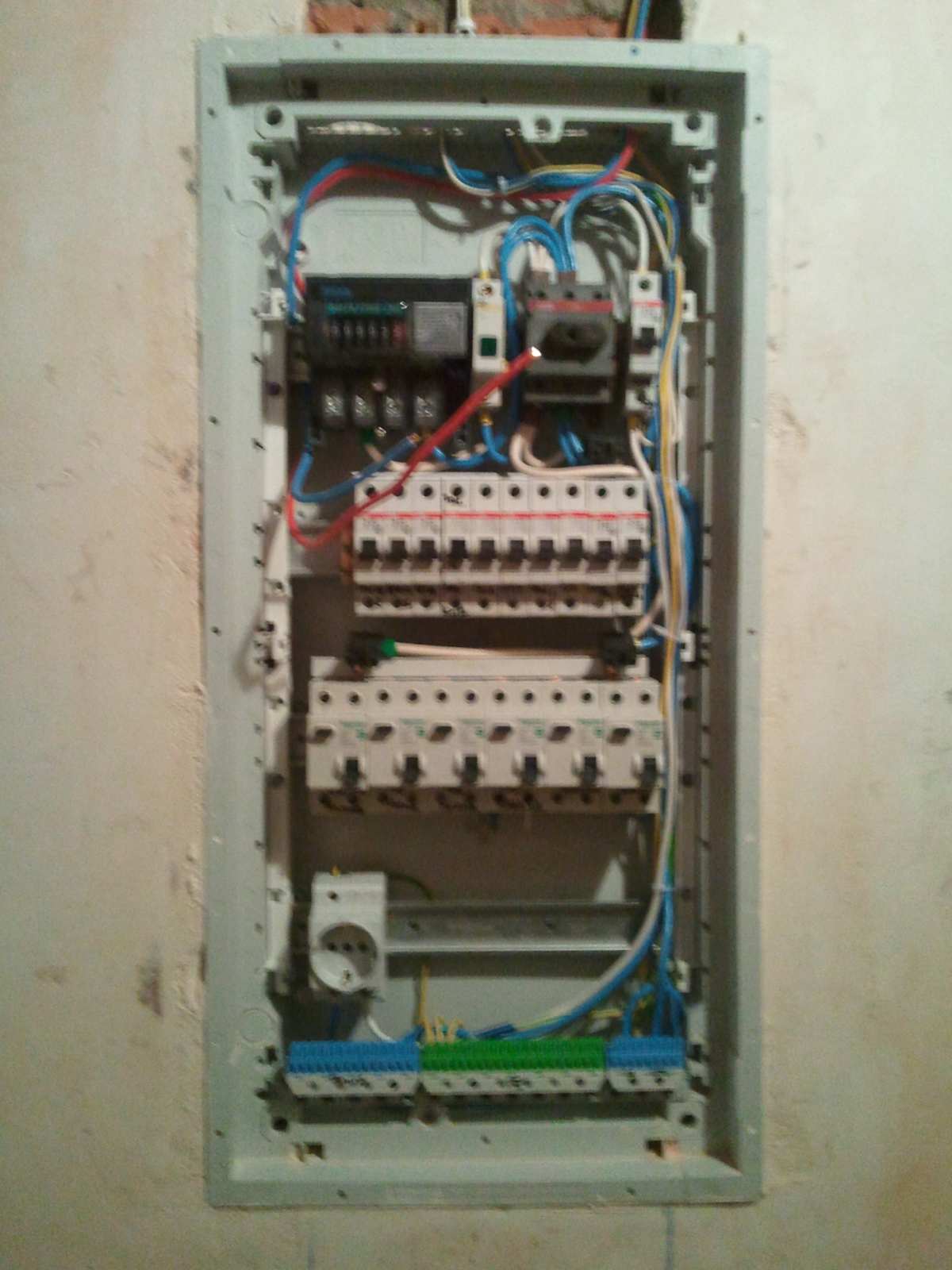

Здравствуйте.Имею расключённый уже щит,где есть дифзащита и группа автоматов под гребёнкой без неё (свет).Ноль от этих групп автоматов на шинке.Появилась хотелка одну линию с дифзащитой сделать (место есть). Кошерно будет фазу одного из автоматов в УЗО завести,ноль с шинки взять,кабель от линии соответсвенно с УЗО запитать?

maxx1 Привет! Схему щита и того, что хотите сделать,.. ( ...барабанная дробь... ) В студию!

maxx1, кошерно и православно.
на всякий случай изобразите на рисунке, чтобы не было недоразумений.

Быстро с кондачка не получится т.к. не за своим компом.Есть дурацкое фото размытое,до подключения на телефон пробовал фоткать :) УЗО хочу подключить после одного из АВ со второй рейки,их нулевая шинка длинная (короткая для неотключаемой линии (АВ рядом с рубильником)).Соот-но УЗО будет на нижней рейке.Нормально информации?

maxx1 написал : Нормально информации?
Я бы не стал ничего советовать по такому набору инфы. Схему бы :o (номиналы тоже важны)
