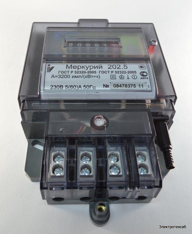

333vs333 написал : Наконечники бывают не только разной длины, но еще и без изолятора.
хорошо, тогда ткните носом, если не сложно. НШВ? Без изолятора, 12 мм max. или вы говорите о гильзах? ГМЛ? так вроде не моножила.

pudra написал : хорошо, тогда ткните носом, если не сложно. НШВ? Без изолятора, 12 мм max. или вы говорите о гильзах? ГМЛ? так вроде не моножила.
Есть НШВИ с изолированной юбочкой. Есть без неё, звать их "Наконечники штыревые втулочные" (как вариант - "наконечник-гильза"). Без слова изолированный.
Гуглим НШВИ 6-18 и смотрим длину, потом извиняемся насчёт максимум 12 мм.
Из изолированных спокойно делаются неизолированные. В зависимости от производителя и нужного сечения можно найти длиной 18, 25 и 32мм. Но даже 12мм хватит "за глаза" .

pudra написал : Эти 12 мм не из пальца взял, а после просмотра каталога КВТ
Не стоит судить по одному производителю ;) .

да уже понял, вопрос решен, и весьма ценно, спасибо! поскольку он еще появился при разглядывании клемм счетчика Меркурий 202 - там по два болта на провод, и они глубоко посажены, что с коротким наконечником не прокатит.
CS-CS в качестве решения предлагал обжать последовательно два НШВИ навстречу друг-другу, потом изолятор откусить. Тоже решение)

pudra написал : CS-CS в качестве решения предлагал обжать последовательно два НШВИ навстречу друг-другу, потом изолятор откусить. Тоже решение)
Вполне даже рабочее.
