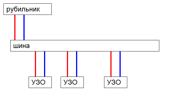

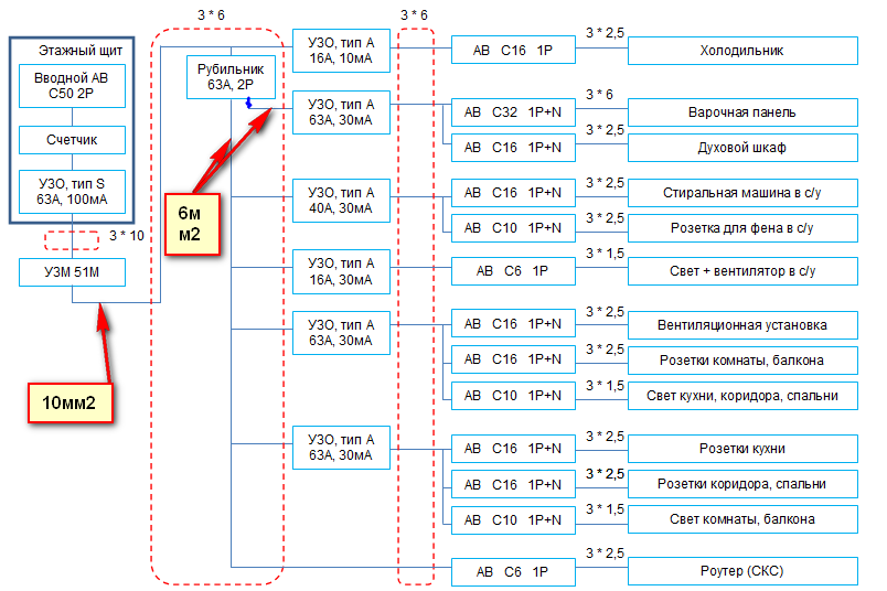

333vs333 написал : Еще раз: 6мм2 для общей мощности будет маловато!! Именно поэтому я и показал, как этого избежать.
Я запутался, в чем разница тогда между этими двумя схемами и

333vs333
333vs333
Регистрация: 09.11.2012
Могилёв
Сообщений: 2150
07.01.2014 в 21:47:57
Run написал : Я запутался, в чем разница тогда между этими двумя схемами
Run
Run
Регистрация: 03.01.2013
Сообщений: 149
07.01.2014 в 21:54:59
333vs333 написал :
Я уважаю Ваше мнение но ведь где вы нарисовали 6,0 там же и так 6,0 нарисована (красная пунктирная линия) все что не в этажном щите все находиться в квартирном щите начиная с УЗМ и до последнего элемнта от него в право
333vs333
333vs333
Могилёв
Сообщений: 2150
07.01.2014 в 21:57:40
Run написал : но ведь где вы нарисовали 6,0 там же и так 6,0 нарисована
Я не делал упор на сечение провода в этом месте, а пытаюсь донести до вас то, что из рубильника должно выходить 2 провода сечением 6мм2: один на варочную и шкаф, другой на остальную нагрузку.

07.01.2014 в 22:03:42
Run написал : Я запутался, в чем разница тогда между этими двумя схемами и
в чем тогда разница между двумя схемами
333vs333
333vs333
Могилёв
Сообщений: 2150
07.01.2014 в 22:05:51
Run Если из рубильника вывести 1 провод сечением 6мм2 на всю нагрузку, включая варочную и шкаф, то это будет перебор для 6 квадратов.
Run
Run
Сообщений: 149
07.01.2014 в 22:09:31
все понял, Спасибо буду думать
