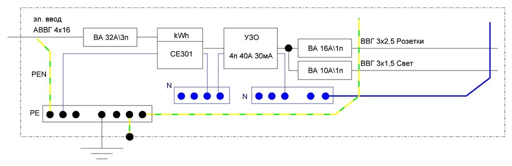

Songo написал : но если представить что точкой деления PEN выступают контакты счетчика (они добротные),
Не надо представлять ... РЕN должен делиться с помощью повторного заземления, или как ...??? Значит приходить он должен на шину РЕ, стал быть шина РЕ и играет роль ГЗШ(Главной Заземляющей Шины) ... Она должна соединяться с шиной N перемычкой ... N берется с шины N ... И ещё - шина N должна быть изолированной от корпуса щита (то есть устанавливается на изоляторах)... Вот такие пироги ... Читай правила организации шины ГЗШ и вопросы отпадут сами по себе ...

DED@ПВО написал : Не надо представлять ... РЕN должен делиться с помощью повторного заземления, или как ...??? Значит приходить он должен на шину РЕ, стал быть шина РЕ и играет роль ГЗШ(Главной Заземляющей Шины) ... Она должна соединяться с шиной N перемычкой ... N берется с шины N ... И ещё - шина N должна быть изолированной от корпуса щита (то есть устанавливается на изоляторах)...
Совершенно верно. Представляем:

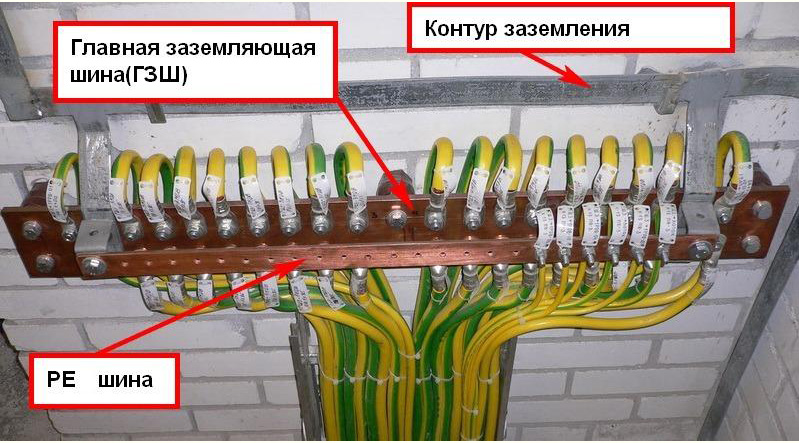

Подскажите пожалуйста. Есть помещение в котором 2 рядом висящие электрощита. На 1 подвод 380v (АВВГ 5х16), на второй нужно подвести 220v (ВВГ 3х6). Может ли PE шинка в 1 щите выполняй роль ГЗШ к которой будет подключен контур заземления и PE от 2-го щита (чтоб не ставить отдельно бокс под это дело)? L и N снимаются орехами.

Songo написал : Совершенно верно. Представляем:
Это одношинка, это не то ... Примерно так:

Songo написал : Есть помещение в котором 2 рядом висящие электрощита. На 1 подвод 380v (АВВГ 5х16), на второй нужно подвести 220v (ВВГ 3х6). Может ли PE шинка в 1 щите выполняй роль ГЗШ к которой будет подключен контур заземления и PE от 2-го щита (чтоб не ставить отдельно бокс под это дело)? L и N снимаются орехами.
ГЗШ в этом случае выполняется отдельно, и с него разводятся оба щита ... Примерно вот так:

DED@ПВО написал : Это одношинка, это не то ... Примерно так:
Это совсем другое, это ВРУ уже, а я говорю про маленький щит учета.
