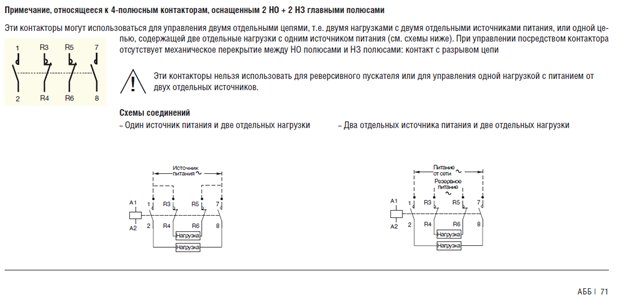

Бр-р.. Чего-то я не пойму никак смысла почему так и что за "механическое перекрытие".
Это что-ли размыкающийся контакт подвижный является одновременно замыкающим в другой паре и тянет за собой дугу до замыкания? Нет.. Тоже не логично. С одной нагрузки на другую можно же.
