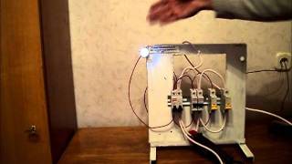

serj12 написал : есть ещё всякие информационно-рекламные стенды,в интернете можно информацию посмотреть
Кажется, Abrikos выкладывал очень наглядное видео про два однополюсника с объединенными клювиками. При КЗ через один из них усилия, чтобы опустить второй клювик не хватает.

НЕМЕЦ написал : Кажется, Abrikos выкладывал очень наглядное видео про два однополюсника с объединенными клювиками. При КЗ через один из них усилия, чтобы опустить второй клювик не хватает.
Вот это видео Для электриков- так делать нельзя!

haramamburu, спасибо!

haramamburu написал : Вот это видео
на заднем плане в розетку зачетно провода вставлены подозреваю и 30 и 90 А из этой розетка добывают:eek:

luzgin написал : на заднем плане в розетку зачетно провода вставлены подозреваю и 30 и 90 А из этой розетка добывают
:a:D:D... нет конечно..
