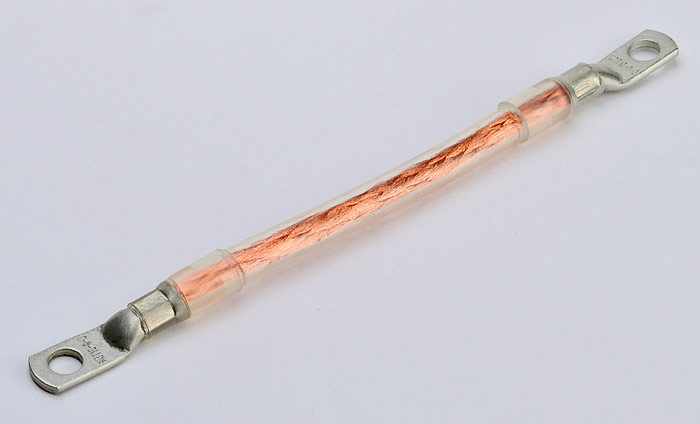

В ванной имеется провод желто-зеленый, предназначенный очевидно для уравнивания потенциалов. Есть ванна чугунная и 2 стояка ГВС и ХВС с приваренными резьбами М6. Как это все подключить? В смысле нужно ли к СУП подключать стояки и допускается ли последовательное соединение? Какое сечение брать? Имеющийся провод не мерил, но там не более 4 кв мм.

arz88 написал : Как это все подключить?
Вот так

Буду признателен если ответите и на другие вопросы выше ))) а так же на следующие:
Использовать многожильный провод? Можно ли провод проложить в одном коробе с МП и ПП трубами?

arz88 написал : нужно ли к СУП подключать стояки и допускается ли последовательное соединение?
да
arz88 написал : Какое сечение брать?
4 кв. мм
arz88 написал : Использовать многожильный провод?
зачем? одной жилы достаточно.
arz88 написал : Можно ли провод проложить в одном коробе с МП и ПП трубами?
можно

arz88 написал : В смысле нужно ли к СУП подключать стояки
Да.
arz88 написал : и допускается ли последовательное соединение?
Да.
Не менее 4 квадратов.
Его придется оконечивать. Моножилу можно просто скрутить колечком.
Да.
arz88 написал : с приваренными резьбами М6.
Самое распространенное нарушение. Варить нужно флажки.

Rumato написал : Вот так
Красиво, сами делали? Прессовали точкой? Что за силиконовая термоусадка? :)
