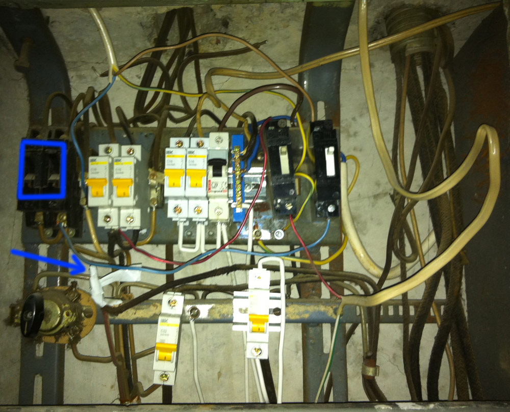

03.07.2011 в 23:07:41
Добрый вечер!
Есть небольшой вопрос насчет щитка. К слову, я абсолютно ничего не понимаю в электрике, погуглив немного решил обратиться к вам. Надеюсь на ваше понимание и помощь.
В общем, вырубился свет, вызвал электрика через местную диспечерскую. Приехал какой-то ехидный дядька, буркнул, что "перегарел автомат", менять его надо за 500 рублей, платить ему лично. "Если не хотите менять, просто что-то там скручу и будет работать пока проводка не сгорит".
Естественно никаких денег это хамло от меня не получил. Он скрутил два провода (на фотке отмечены синей стрелкой), передернул выключатели (отмечены синим прямоугольником), затем в очередной раз съехидничал и уехал.
Эм... собственно вопрос: что сделал этот человек? И что посоветуете исправить/заменить, куда лучше обратиться и сколько это все примерно стоит?

03.07.2011 в 23:44:41
:))))))))))))))))))))) просто включил вам автомат и закоротил провода с рубильника и все :), а хотел денег видимо за замену рубильника (круглый такой с ручкой). А провод который шел на рубильник просто закоротил видимо там пластины сгорели, требует замены. Вызовите нормального электрика пусть переберел ваш шит на нормальных компелектующих.

04.07.2011 в 00:12:54
Спасибо за ответ :)
т.е. он соврал насчет того, что сгорел автомат... поясните пожалуйста, насколько критичен неработающий рубильник (и для чего он нужен) и что именно просить заменить? И, возможно, кто-то посоветует толковую компанию, занимающеюся подобными вопросами (Москва, ВАО).

04.07.2011 в 00:19:54
Leks, в разделе объявлений подберите себе мастера. Т.к. небольшой порядок в вашей зоне ответсвенности стоит навести
