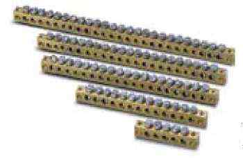

Подскажите, в щит ABB Unibox (на 36 мод) сколько можно установить клеммных блоков? Только два которые в комплекте идут? Дополнительные шинки на рейку только ставить?

Такой http://glazovo7.ru/wp-content/uploads/2011/11/IMG_5963.jpg Вроде два вверху два внизу. В комплекте идут один или два клемных блока http://www.cable-breaker.ru/userfiles/image/Klemni_blok_12492_495_504_505_501.jpg в зависимости от комплекта в них может стоять разное количество клеммных рейек. http://www.aksprom.biz/addcontent/img/Catalogs/ABB/Клеммные%20рейки.jpg Каталог АББ по шкафам http://www.ep.ru/product/katalogs/ABB/06_Luca.pdf
