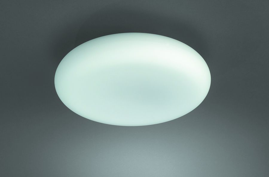

26.04.2017 в 08:11:28
BV написал:
Veselchak написал: Можно ли повесить в ванную Лиодный светильник на потолок с IP 22? Вот такой? Он со всех сторон закрыт..Опасение только в конденсате...
Veselchak, Как то не очень смотрится. Есть более тонкие ЛЕД панели - 2-3 см.
BV, спасибо за ответ.Ну о вкусах не спорят.))Интересует именно , не перегорит ли он от конденсата)). Все таки IP22, хоть и висит в ванной на потолке.

Veselchak
Veselchak
Регистрация: 17.03.2015
Сообщений: 1058
26.04.2017 в 09:09:46
megrad написал: Veselchak, можно, но блин не эстетично. Я бы мин. такой поставил ссылка
megrad, у меня все в ванной квадратного дизайна.По этому ищу светильник квадратный или прямоугольный в размере 35-55 см...))Главное, что смущает,это IP 22.Там же конденсат и повышенная влажность...
Сообщений: 139030
26.04.2017 в 10:40:33
Veselchak, полно светильников в Икее, и других больших магазинах
