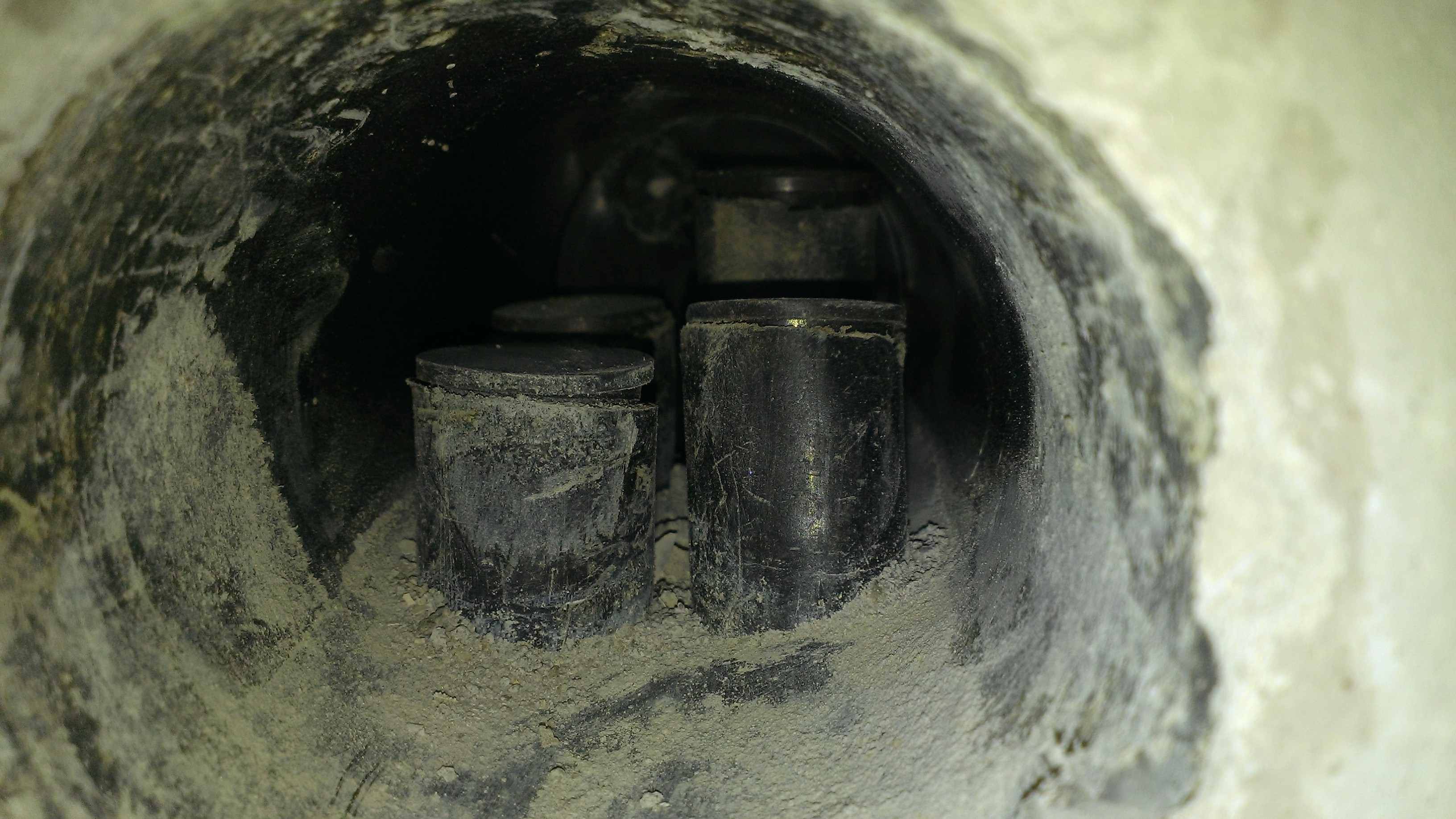

Он самый. Все розетки шлейфом, PE по "фен-шую". Кроме самой первой, где оба проводника нормально зажаты в клемме.
И в связи с этим вопрос: каким способом лучше герметизировать эту дыру в стене?
Она сквозная, внутренний диаметр (с учетом пластиковой оболочки) примерно 65 мм, на той стороне розетка соседей. Толщина стены 180 мм. Замонолитить не вариант, т.к. с нашей стороны здесь тоже розетка. Из которой иногда ощутимо тянет чужой кухней.

Подарок от СУ'шников. Может весь пучок проводов в кусок широкой гофры, а оставшееся пространство аккуратно заложить раствором (на своей части стены)?

MaSeVi написал: Может весь пучок проводов в кусок широкой гофры, а оставшееся пространство аккуратно заложить раствором (на своей части стены)?
Думал об этом. Но тут два момента. Во-первых, неохота закладывать сторону соседей (оба пучка выходят посередине стены), а во-вторых, не очень понятно как при этом не замонолитить свою розетку. Которая кстати сидит на лапках, а не винтах (вот чего не люблю блин :().

TAB, можно вырезать пару кружочков из гипсокартона, обмазать их хорошенько гипсом и вставить.

TAB написал: оба пучка выходят посередине стены
Там один общий канал?

Vadim 161 написал: можно вырезать пару кружочков из гипсокартона, обмазать их хорошенько гипсом и вставить.
Ну вариант конечно, но я больше думаю как туда нормальный подрозетник воткнуть.
MaSeVi написал: Там один общий канал?
Нет, там пара каналов, расположенных рядом. Вот фото такой же незадействованной коробки. Вскрыл посмотреть, оказалась пустая:
