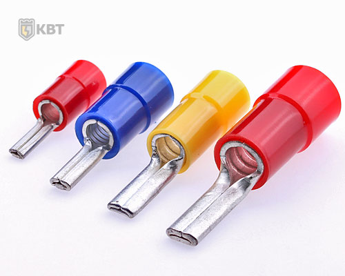

MaSeVi написал: dokar, Я бы оконцевал в любом случае...
MaSeVi, Чем , уточняю ? Это вопрос срочной закупки .

dokar написал: Чем , уточняю ?
По сути повторяет конструкцией клемму автомата. Вы бы стали обжимать в АВ? Я бы стал. Модель/бренд можете уточнить?

MaSeVi , А вот нашел http://cdn.etm.ru/ipro/1116/ks_35_f.pdf . Так понимаю ГМЛ.

dokar, Не круто еще и герметичную муфту?))) Я бы в НВШИ и все...

dokar написал: Так понимаю ГМЛ.
Не вставите . Или не зажмёте .
dokar написал: требуют оконцевания многожилки
Ну я бы не сказал что требуют ... Если маложильный - я бы без НШВИ подключал .

MaSeVi, Наверно газонепроницамость для надеги ? Впрочем, рядом простояло нагишом лет 20- ть и не чихнуло )))

dokar написал: Наверно газонепроницамость для надеги ?
Может быть и так, перестраховка такая, в случае чего - пр-ль не виноват. Просто я (для себя) считаю, что если сечение м/проволочного не совпадает с клеммным - ставить наконечник.

Кстати, вместо НШВИ имеет смысл использовать НШПИ (или НШВ с термоусадкой). Первый метод использую сам, второй подсмотрел у уважаемого @woody_mc в инстаграмме. Наверное, сам перейду на его метод вместо НШПИ так их последнее время сложно достать в Москве.
НШПИ практически не деформируется при сжатии клеммой что снижает требования к периодической затяжке клемм.
