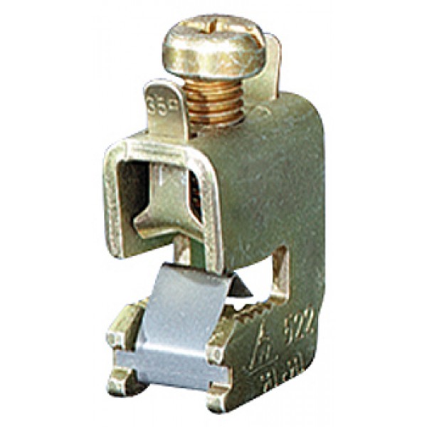

Спецы , вопрос - клеммы прямого подключения требуют оконцевания многожилки ГМЛ или НШВИ ? Клеммы вот такие .
Да, ни фига.
MaSeVi
MaSeVi
Регистрация: 08.10.2009
Сообщений: 18478
24.04.2018 в 10:33:08
dokar, Я бы оконцевал в любом случае...
