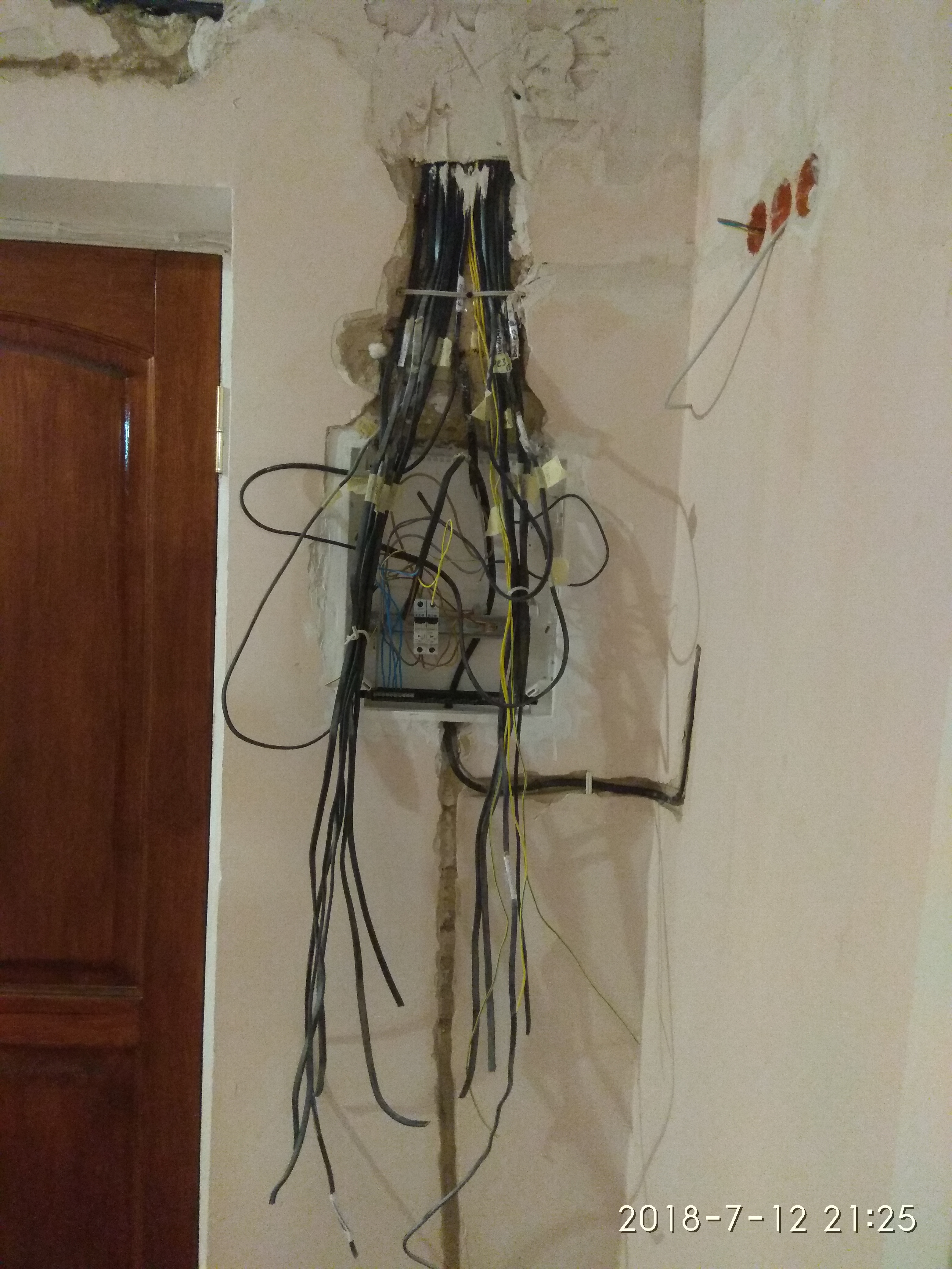

Владимир766, ёлы, ну подумайте разумно. Немного ниже стяжек вполне достаточно, чтобы они уверенно держали кабель за оболочку Сделайте припуск в сантиметр-полтора и срезайте. Жилы, главное, как в ролике не обстригайте, это у них условно изображено. )))

Владимир766, абсолютно без разницы , главное - не повредите изоляцию жил .

Сегодня завел вводный кабель. Подключил на лестничной клетке вводный автомат. А дома времянку сделал. Насчёт настолько срезать изоляцию, просто первый раз делаю,хочу сразу что бы нормально было. Я же не знаю как будет удобней потом проверю разводке в щите. Завтра буду срезать потому как надо замазывать все .

Владимир766 написал: Завтра буду срезать потому как надо замазывать все .
Только начинку щита до чистовой не ставьте...

Во всех видио(которые я просмотрел) подрозетники по газосиликату ставят за подлицо,а разве не надо делать выступ к примеру 5мм на штукатурку.или может просто для крепежа розеток берут длинныесаморезы?

zendo056 написал: а разве не надо делать выступ к примеру 5мм на штукатурку
Да кто как делает. У меня было только, что сперва штукатурят, а потом электроустановочные коробки ставят запдолицо с отштукатуренной стеной вмазывают...

zendo056 написал: а разве не надо делать выступ к примеру 5мм на штукатурку.
Достаточно трудно рассчитать.
zendo056 написал: или может просто для крепежа розеток берут длинныесаморезы
Не всегда спасают - так как края могут осыпаться.
