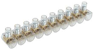

Товарищи! У одной бабуси перестала работать люстра. Снял, перебрал, но провод из потолка торчит чуть чуть, нужно наращивать. Просверлил дыру в 5 см в стороне и вытянул провод. Бабуся кричит, что люстру вешать в старую дырку. Повесил в старую, но требует заделать новую, но для этого нужно нарастить провод, вытянуть его в старую дыру, а соединение засунуть в плиту и новую дыру заделать. Как лучше выполнить необслуживаемое соединение? Или послать бабусю?

ajnjuhfa написал: Как лучше выполнить необслуживаемое соединение?
Самое простое скрутка с концевым сжимом [ссылка, либо опресовка. Лимоний питающий провод?

megrad, да, лимоний. Дырка просто 1 см в диаметре. Та и не видно ничего из под люстры, если только со стремянки. Все беленькое, поставил коробочку в нее барьерную клемку, нет убирай и все, как будто под потолком жить собралась.

ajnjuhfa написал: перестала работать люстра. Снял, перебрал, но провод из потолка торчит чуть чуть, нужно наращивать. Просверлил дыру в 5 см в стороне и вытянул провод. Бабуся кричит, что люстру вешать в старую дырку. Повесил в старую, но требует заделать новую, но для этого нужно нарастить провод, вытянуть его в старую дыру, а соединение засунуть в плиту и новую дыру заделать. Как лучше выполнить необслуживаемое соединение?
Нарастите хвост алюминиевым проводом и спаяйте две алюминиевые жилы (лично я за опрессовку, но у вас может места не хватить). Соединения в клеевую термоусадку.
