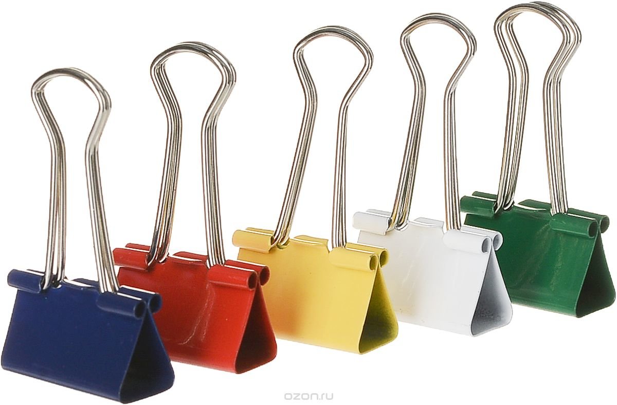

ZooZoo написал: Суть - в многоразовой временной фиксации ретропроводов от 2х1.5 до 3х2.5, чтобы случайно не раскручивались (на "хвост" удобно крепить и в иных случаях).
ZooZoo
ZooZoo
Регистрация: 16.07.2015
Сообщений: 6115
06.08.2018 в 00:47:02
BV написал:
BV, не, сумочки не подходят
