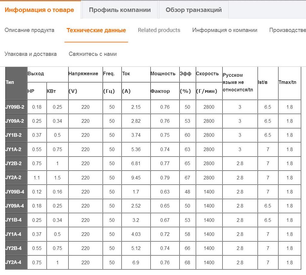

Alex___dr написал: Ради интереса, можно пример такого устройства?
Конечно https://russian.alibaba.com/product-detail/jy-single-phase-220v-electric-motor-10kw-60528844459.html?spm=a2700.8699010.normalList.20.602617b2udgaj7
Регистрация: 13.03.2006
Сообщений: 28328
06.09.2018 в 18:37:53
Radio написал:
Radio, а из бытового? И не самодельного...
P.S. в 18:42 А в таблице во Вашей ссылке почему то нет 10кВт...

Alex___dr написал: в таблице во Вашей ссылке почему то нет 10кВт...
Ну нет и бог с ними. А то бы всё сгорело к чертям собачьим. :)
