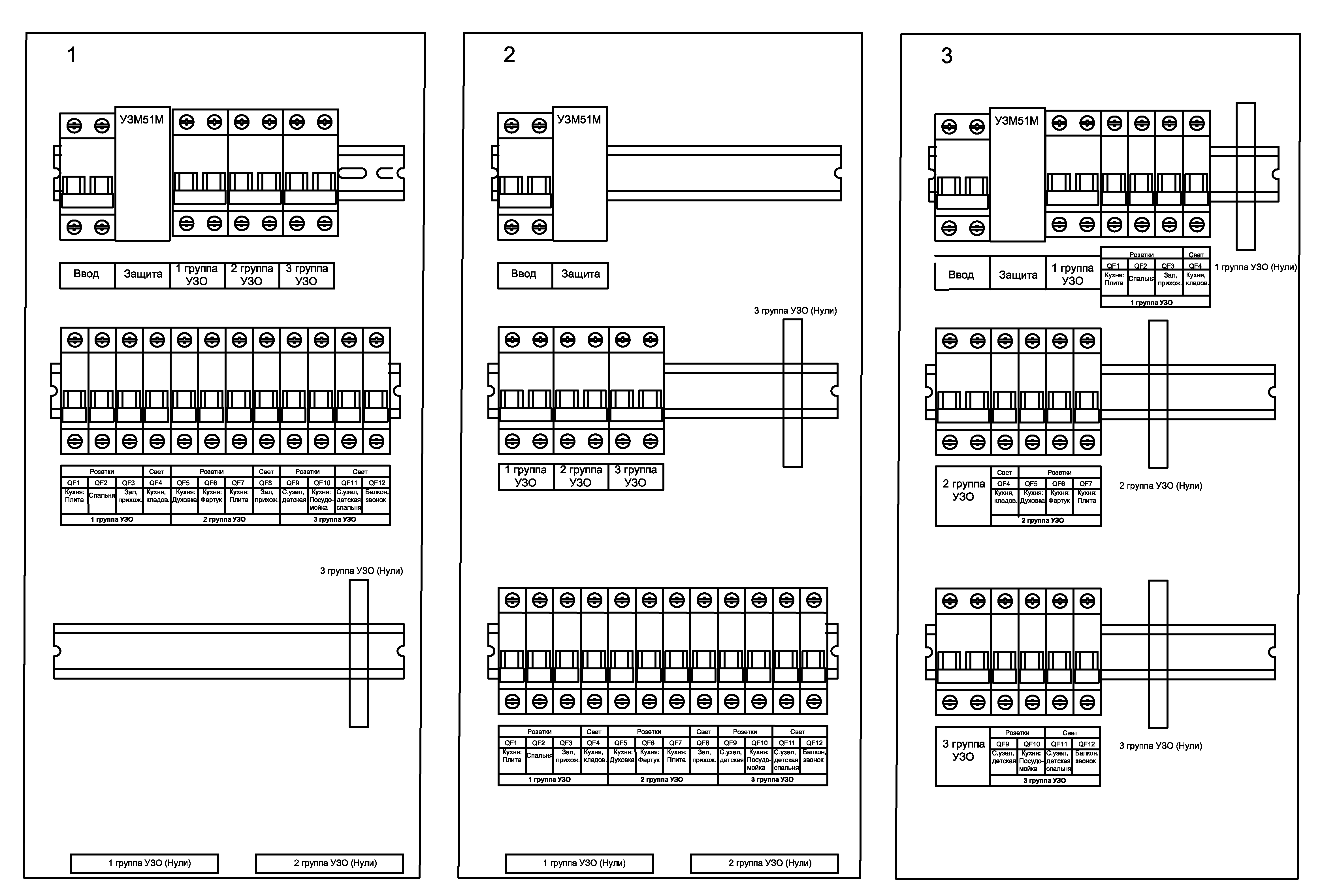

Подскажите, пожалуйста по компоновке шкафа (см. рисунок). Шкаф на 36 модулей. 3 дин по 12 модулей. Сам склоняюсь к компоновке 1, но увидел, что щиты собирают и по варианту 2 и 3.

a0b0c0, просто кому как удобней. Я бы по третьему варианту собрал.

a0b0c0,
Я за 3 вариант, только с нижней DIN перетащите все на 2-ю. 3-я под расключку и в аккурат закроется заглушкой. И красива)

a0b0c0 написал: Сам склоняюсь к компоновке 1, но увидел, что щиты собирают и по варианту 2 и 3.
1 или 3, в последнем места для проводов больше и немного понятней, что и для чего...

a0b0c0 написал: Подскажите, пожалуйста по компоновке шкафа (см. рисунок). Шкаф на 36 модулей. 3 дин по 12 модулей. Сам склоняюсь к компоновке 1, но увидел, что щиты собирают и по варианту 2 и 3.
3-й вариант интересный, но нулевая шина на верхней рейке может не поместиться. Я за 2-й вариант. На первую рейку можно будет добавить вольтметр, щитовую розетку, ещё какую-н. плюшку... На второй рейке - узо со своими нулевыми шинами, на нижней - автоматы.
a0b0c0, для большей наглядности прорисуйте все нулевые шины.

a0b0c0, А самый правильный вариант,это оставит 2УЗО (одно на 2 рейки,второе на третьей) и распределить под ними равномерно АВ
