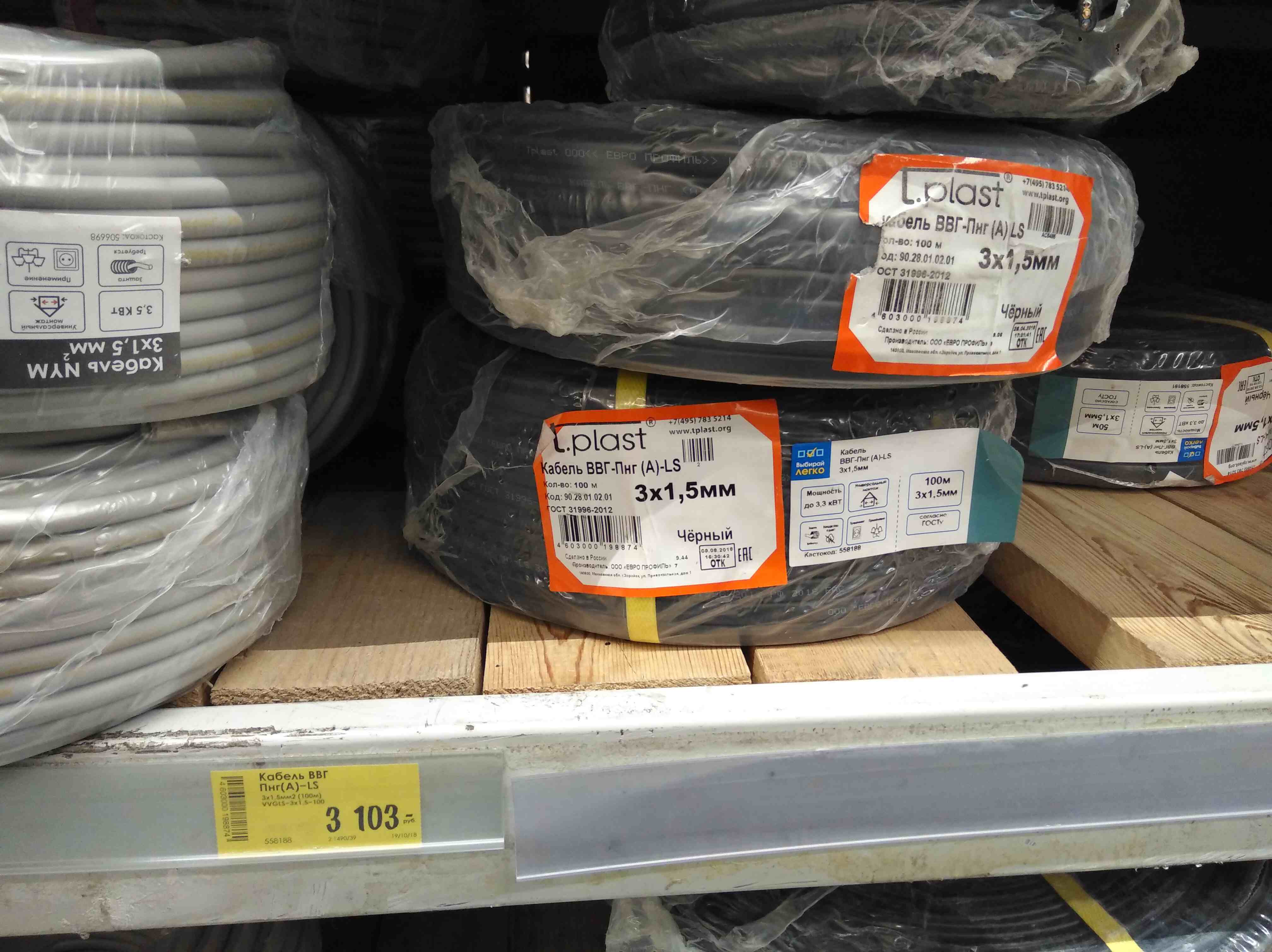

Подскажите, пожалуйста, хороший ли кабель tplast (Евро Профиль, Московская область г.Зарайск)? Действительно ли соответствует ГОСТу?

chapai написал: Подскажите, пожалуйста, хороший ли кабель tplast (Евро Профиль, Московская область г.Зарайск)? Действительно ли соответствует ГОСТу?
chapai, я не слышал про такой.лучше купить проверенный временем севкабель
