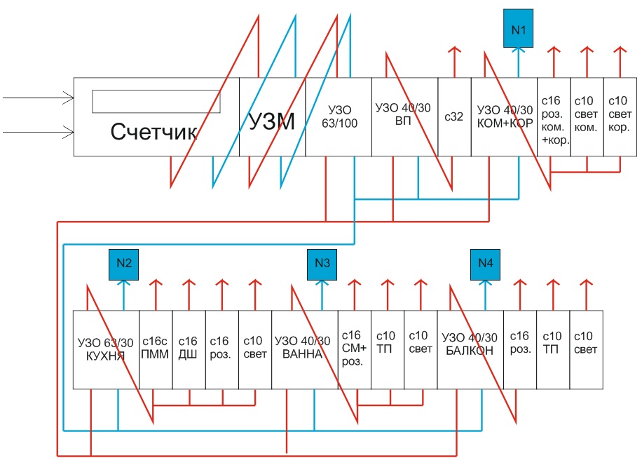

Благодарствую за ответы!Да что комбинашку собирать на дифах типа А,что полностью-не сильно большая разница,розеточные дифы типа А съедают бюджет все равно.Щиток под 50 выходит. Про клемму не знал такую,спасибо.Она под моножилу?
Вот такой щиток у меня выходит пока,вроде все "подключил" правильно?Или что-то можно оптимизировать? Шкаф 2*18 пока.Несколько смущает выход сверху,но у Легранда под шинку контакты внизу

Saverb5, 5 УЗО очень много, хватило бы 3-х

MaSeVi написал: Saverb5, 5 УЗО очень много, хватило бы 3-х
MaSeVi, я знаю, просто хотел разбить все отдельно по группам на каждое помещение.Кухня только не влезла.
