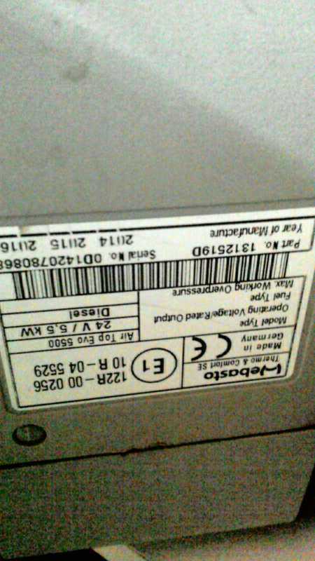

:help подскажите пожалуйста как подключить автомобильный отопитель Webasta от сети 220в.?

Максим05, Через трансформатор.

Максим05 написал: как подключить автомобильный отопитель Webasta от сети 220в.?
К сети то подключите, а вот дизельный бак куда в хате поставите? Если вопрос только в питании от сети, то достаточно будет иметь БП 24В/5А (rtfm - 21–31В, 45(116)Вт)
