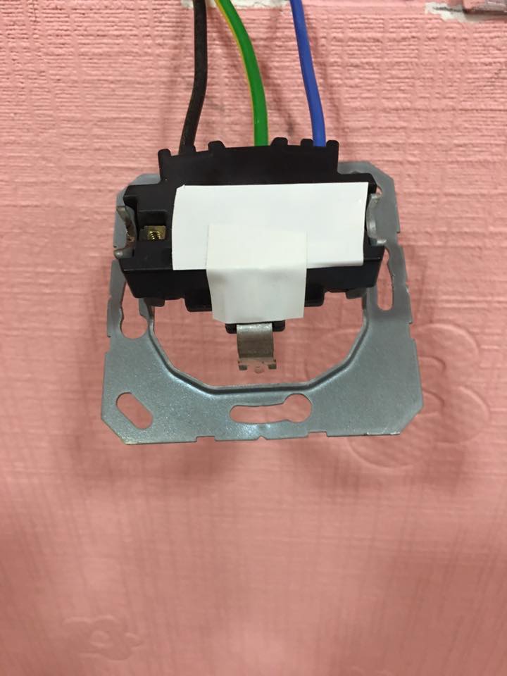

Marozoff написал:
BV написал: НКИ на любом строй рынке
я так понял ему надо такиеже, но с перламутровыми пуговицами - чтоб юбка изолированная была под два провода, как у ншви2
Marozoff, На текущий момент получилось вот так. Планирую купить розетку для плиты под стакан 72 мм, прикрепить раздаточную коробку к стене и на НКИ натянуть термоусадку. Очень мешает то, что кто-то укоротил провода. Да еще и ноль и фаза синего цвета.

refrigerator написал: Очень мешает то, что кто-то укоротил провода
Кто-то? :a :popcorn

Radio, кто-то обозначает что я не знаю кто. Наверное какой-то электрик
