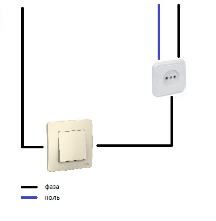

17.12.2018 в 16:14:05
Скажите пожалуйста, можно ли так делать? То есть, после розетки взять ту же фазу и подключить к выключателю Выключатель от вытяжного вентилятора, ноль там уже есть
AlexeyL
AlexeyL
Регистрация: 26.02.2013
Сообщений: 3258
17.12.2018 в 16:38:47
Николай21 написал: после розетки взять ту же фазу и подключить к выключателю Выключатель от вытяжного вентилятора, ноль там уже есть
Ноль и фаза от одной и той же группы защиты? Под одним УЗО и одним автоматом?
Хатхи
Хатхи
Регистрация: 28.08.2018
Волгоград
Сообщений: 890
17.12.2018 в 16:50:13
Николай21, Теоретически можно, но колхоз "Путь Комсомола" еще тот!
Николай21
Николай21
Регистрация: 08.05.2014
Сообщений: 8
17.12.2018 в 17:43:38
AlexeyL, да. Но на розетку нагрузка фен только, не более 2 кВт
Хатхи, мне просто не совсем понятно, нормально ли это дело будет функционировать совместно и по раздельности? :swoon
Rumato
Rumato
Регистрация: 20.04.2011
Щелково
Сообщений: 9044
17.12.2018 в 18:25:44
Николай21, Можно. Пока, из того что Вы нарисовали, никаких препятствий не видно.

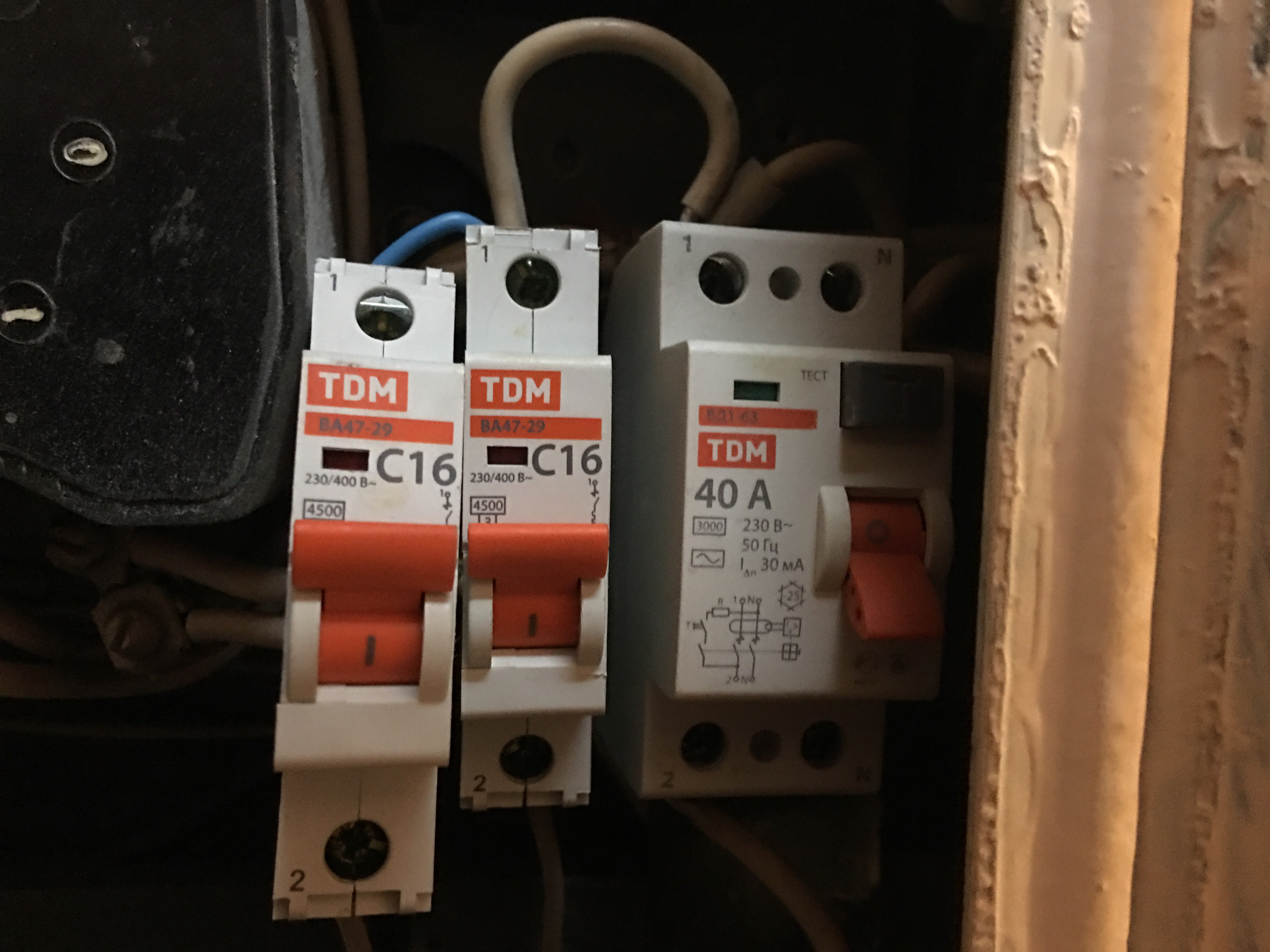

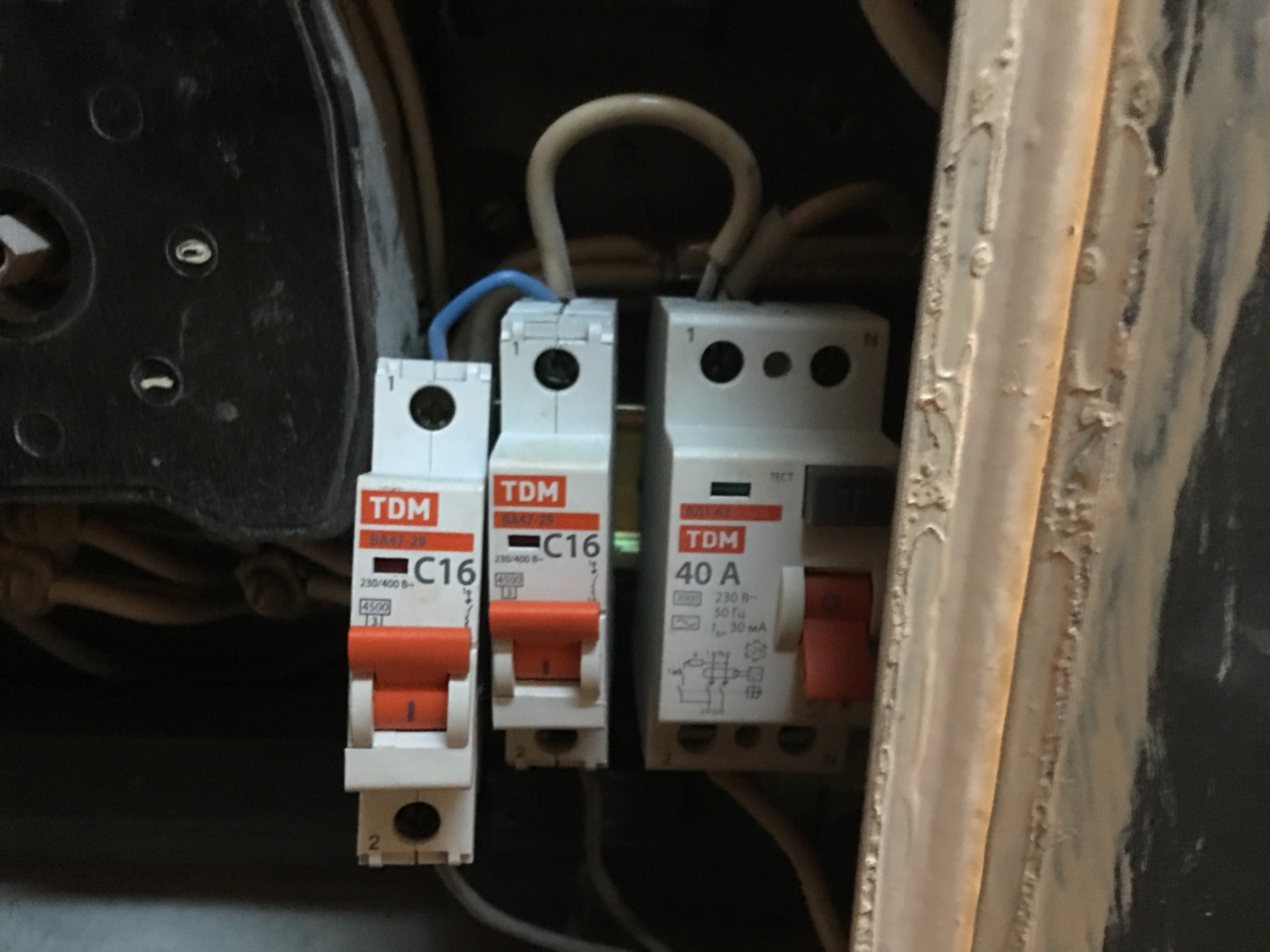

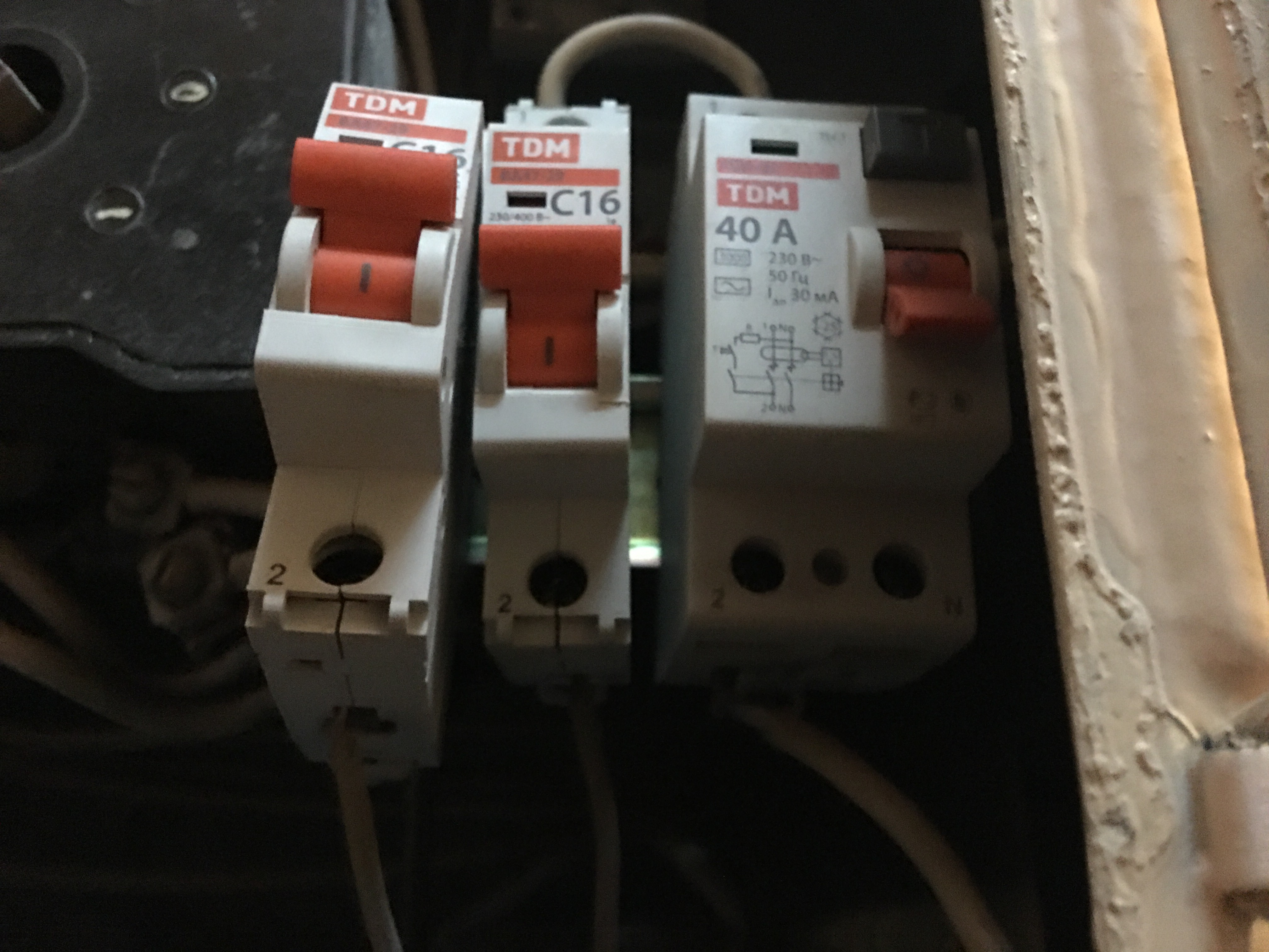

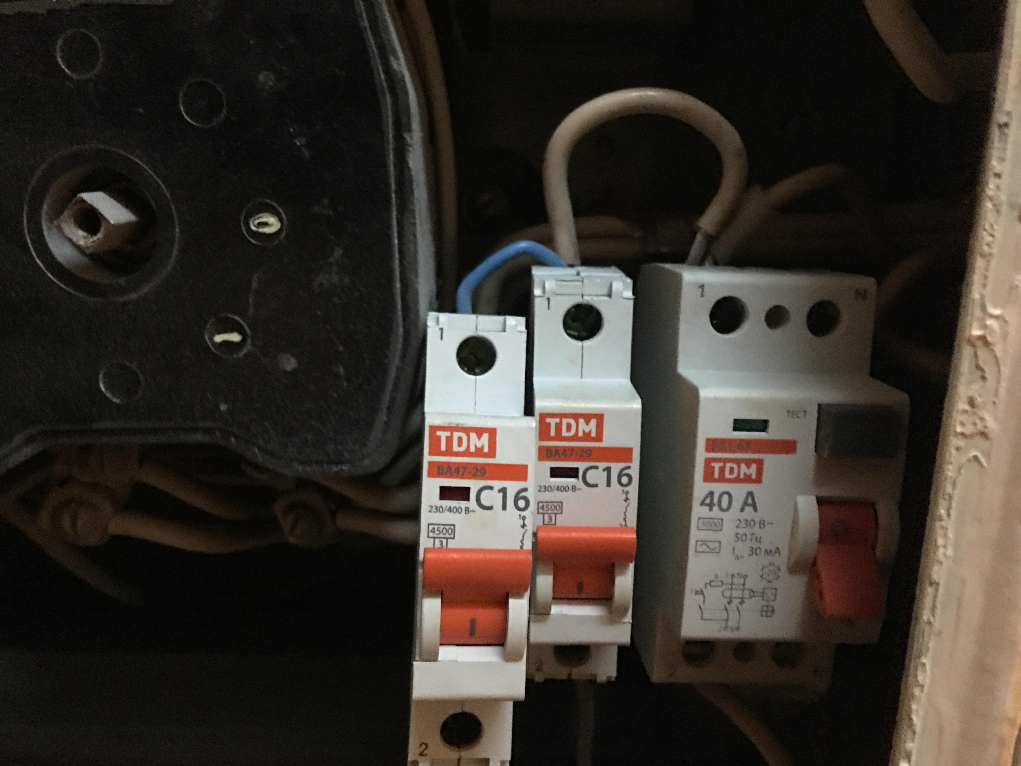

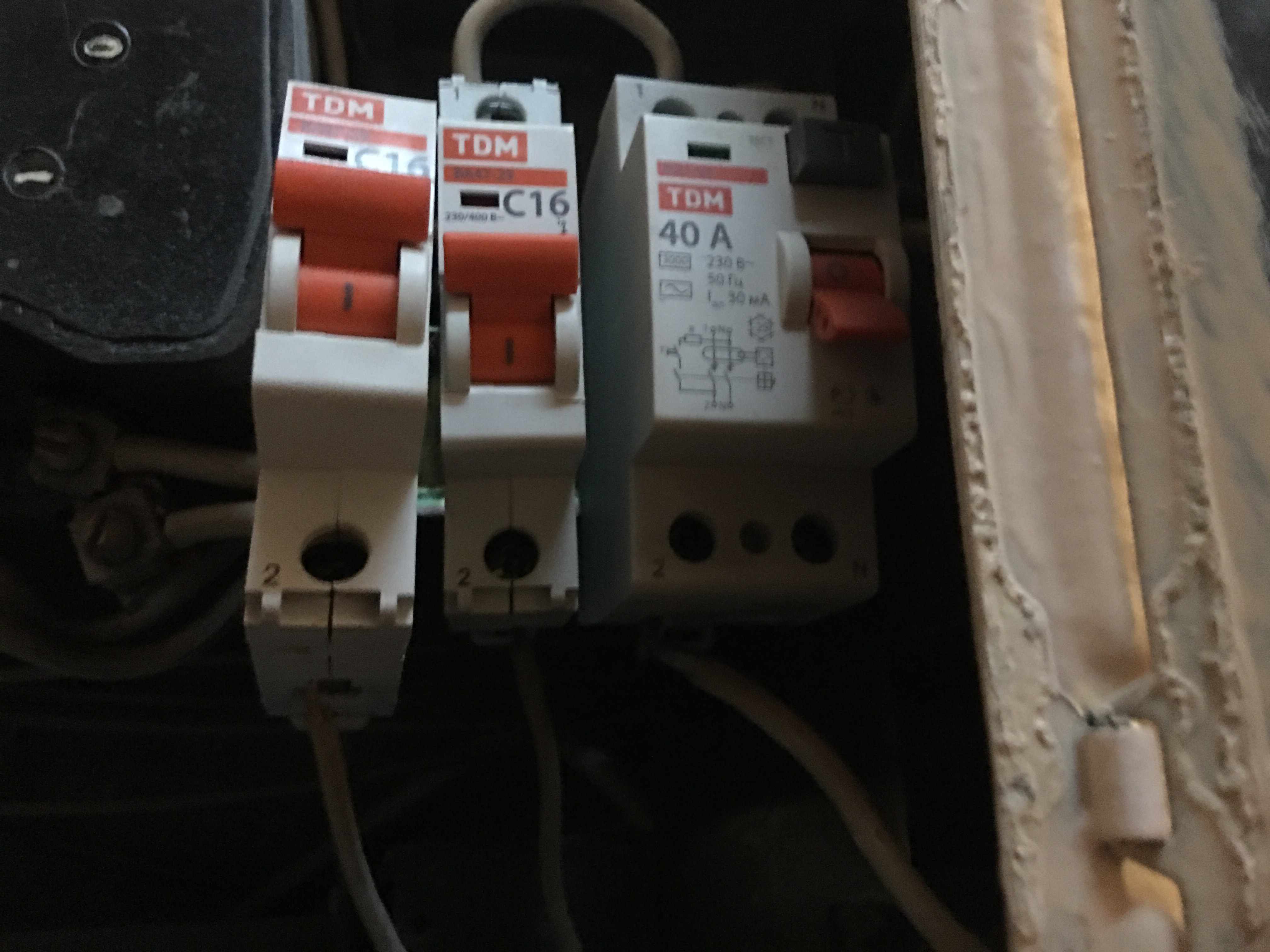

18.12.2018 в 15:27:49
Люди добрые, помогите! После прихода Электрика, начал выбивать автомат ТДМ 40А. До прихода электрика все было Ок, а сейчас в линию на данном автомате, что не включить - то ли микроволновку, то ли чайник или кофемашину сразу вылетает...
Гляньте, фото, плиз, может он что-то намудрил, чтоб вызвали опять?(Электрик от ДУК - профилактики бесплатно, а дальше за $)
P. S. Электрика вызывал, так как выскочила перемычка между С16-ми (весела на соплях). Есть вредительница 80-ти лет на лестничной площадки - все время вырубает всем свет, перемычка ее рук дела, раздергала все автоматы!)
Спасибо огромное!
