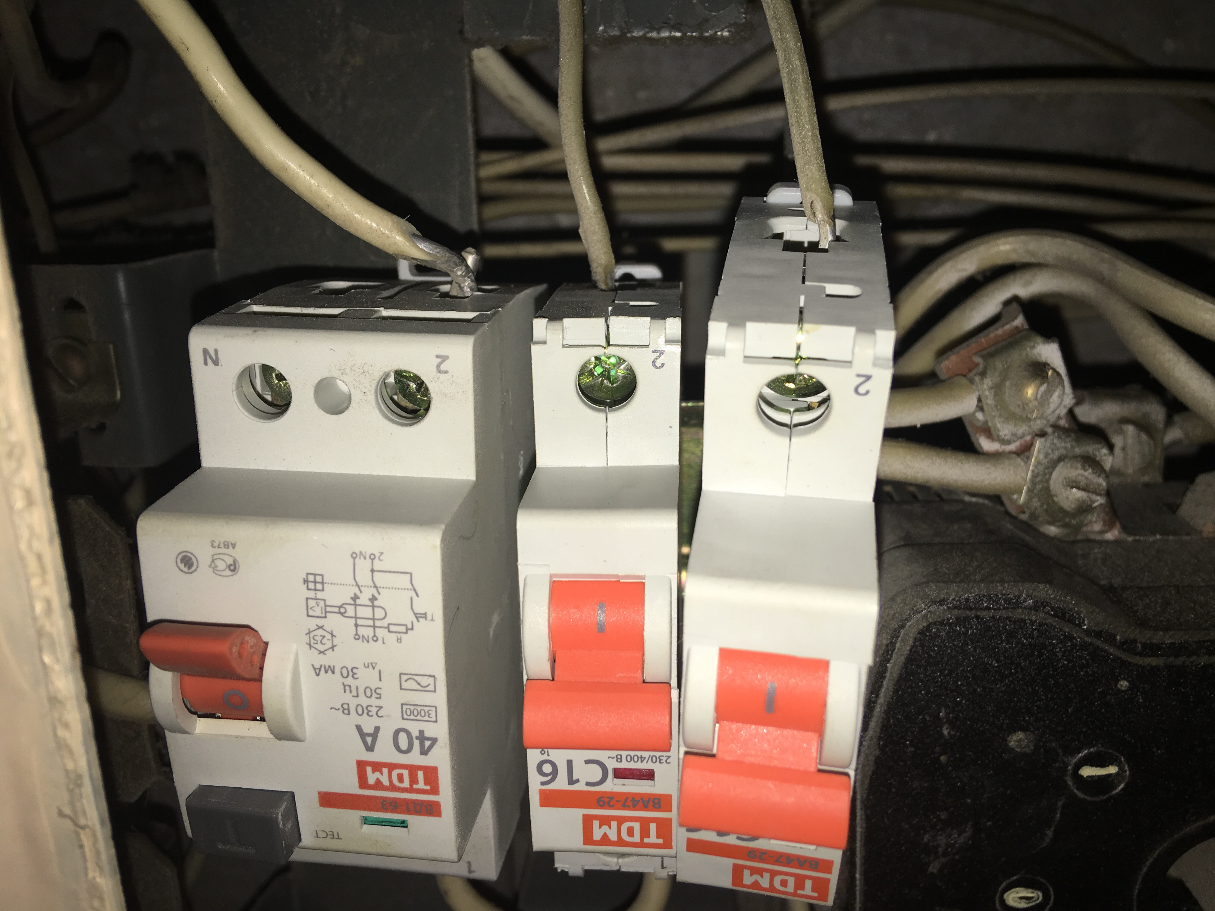

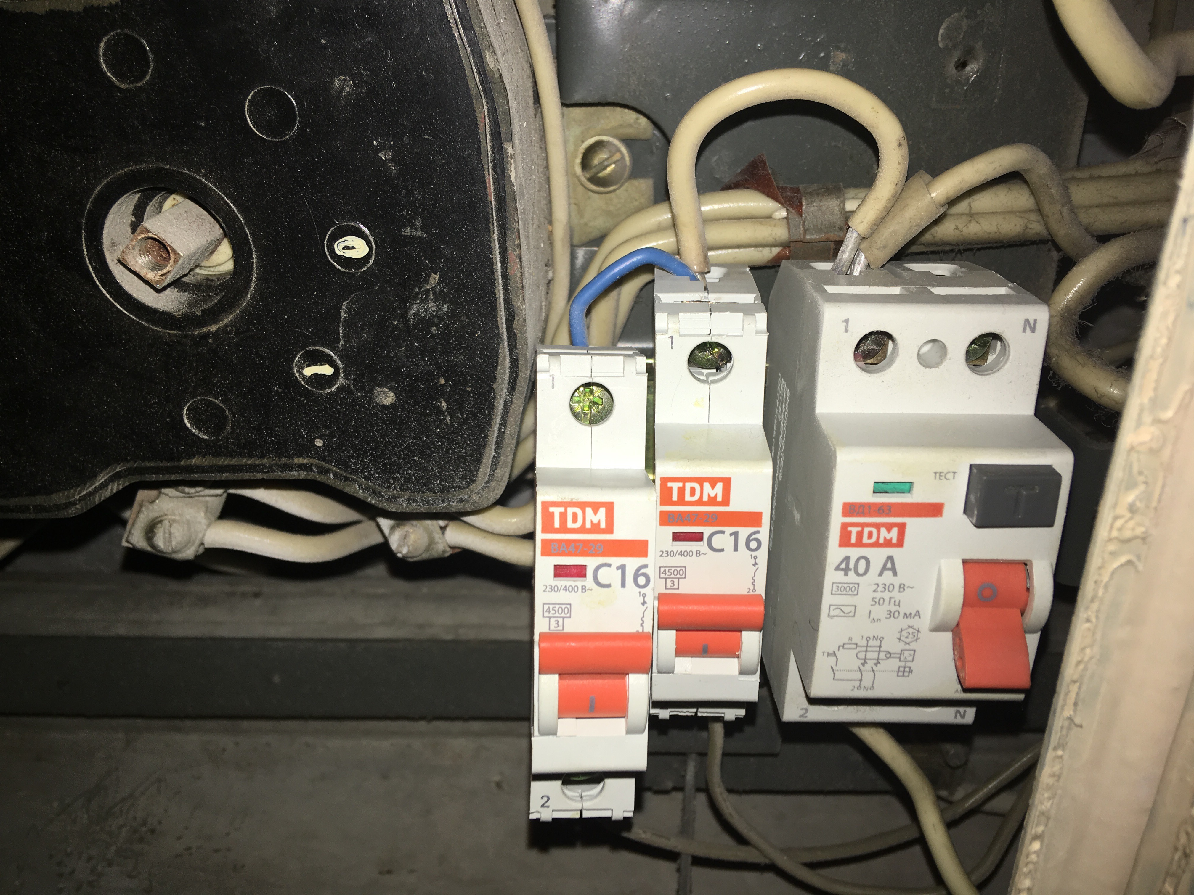

Alexman82, Толк от ваших фото только один , то что у вас выбивает не автомат, а УЗО . Притом как оно подключено, ни черта не видно .

dokar написал: Притом как оно подключено, ни черта не видно .
Это потому, что видеть нечего. :) Клемма N пустая с обеих сторон.

bnmuyt написал:
bnmuyt, О какое у вас ночное зрение по фото . А у меня не зрение , а только схожие , неопубликованные подозрения . :D А Румато , так вообще - прокурор . :scare

bnmuyt, спасибо за ответ. Если я правильно понял, не правильное подключение?

Alexman82 написал: bnmuyt, спасибо за ответ. Если я правильно понял, не правильное подключение?
Alexman82, И все таки сделайте нормальный снимок ваших автоматов.Кстати ТДМ та ещё бяка .

Alexman82, и общий план с соседскими автоматами

Rumato, не возможности, дверь на ключе.
ДоброДел
ДоброДел
Регистрация: 18.04.2013
Сообщений: 318
18.12.2018 в 17:21:52
Alexman82 написал: dokar,
Alexman82, :mad: Перемычка скорее всего медь с аллюминием!!! УЗО просто для красоты сейчас стоит, возможно элеХтрик вытащил на УЗО "0" и не поставил его на место и возможно возможно возможно... к.з. на линии, смотреть надо P/S:Короче не зовите ЖЕКовских балбесов за 25-30к в мес. ни кто работать из адекватных не будет там.
