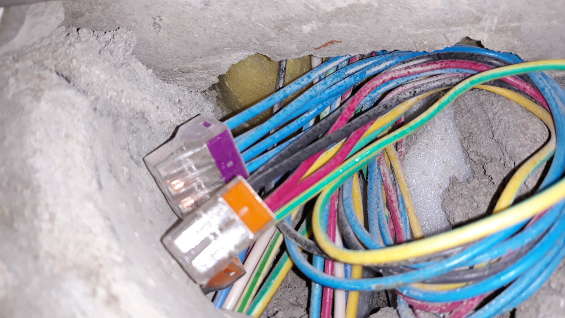

cineman написал: Я задал дурацкий вопрос потому, что не ожидал найти в распайке стекловату.
Пихают. Вот новостройка и злая стеклянная стекловата, свисающая из перекрытия в штатную распаечную коробку от застройщика (фото сделал сегодня):

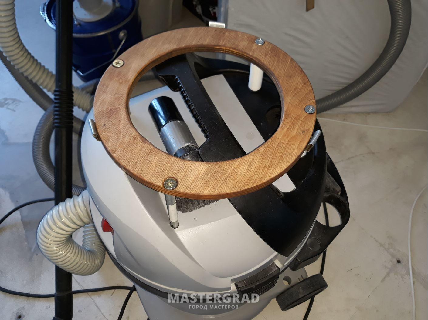

В сборе с пылесосом:

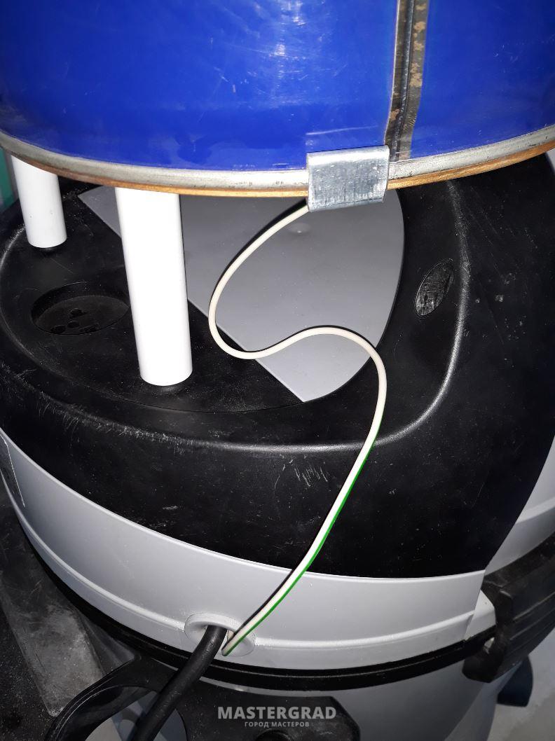

Доработка для снятия статики:
cineman написал: совсем странно использовать циклон с мешками и вибротрясом.
Вибротряс с мешками никогда совместно не использую, ибо он их просто порвет. Вибротряс без мешков (с гофрофильтром) и циклоном, когда много грязи и не жилое помещение. Циклом + бумажный мешок - для жилых.

AKI, я не думал, что нужно усиливать крепление циклона к баку шпильками. Этот металлический треугольник, через который шпильки проходят, - антенное ярмо для растяжек?

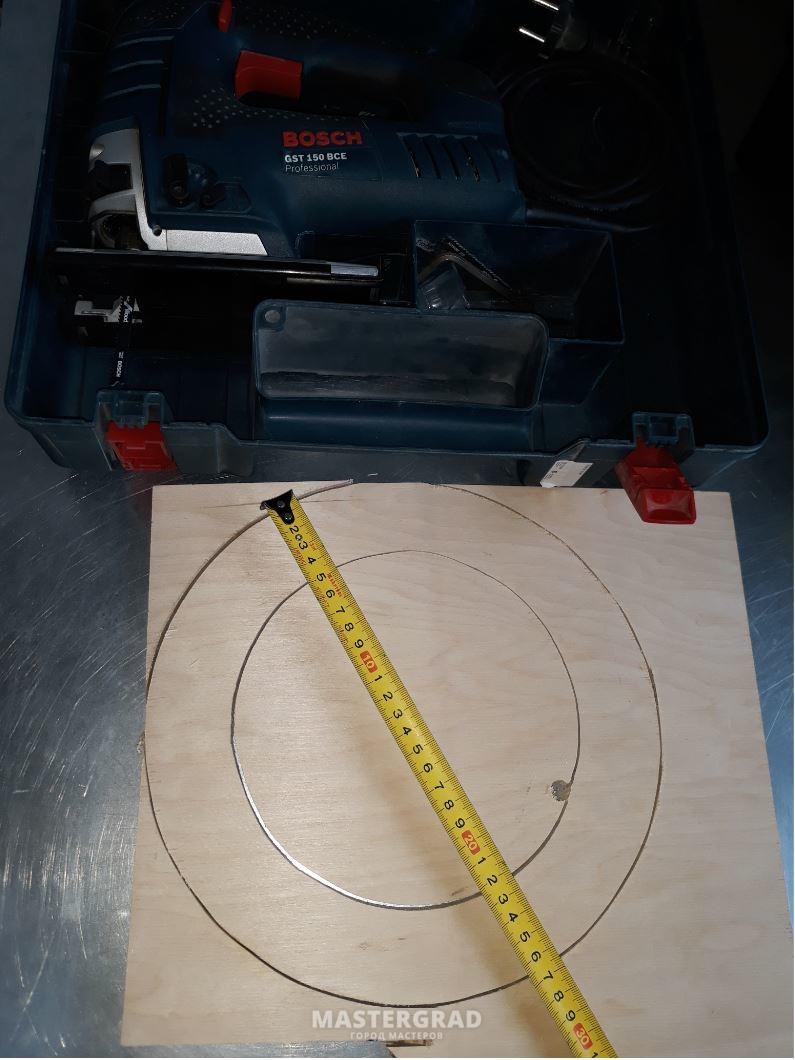

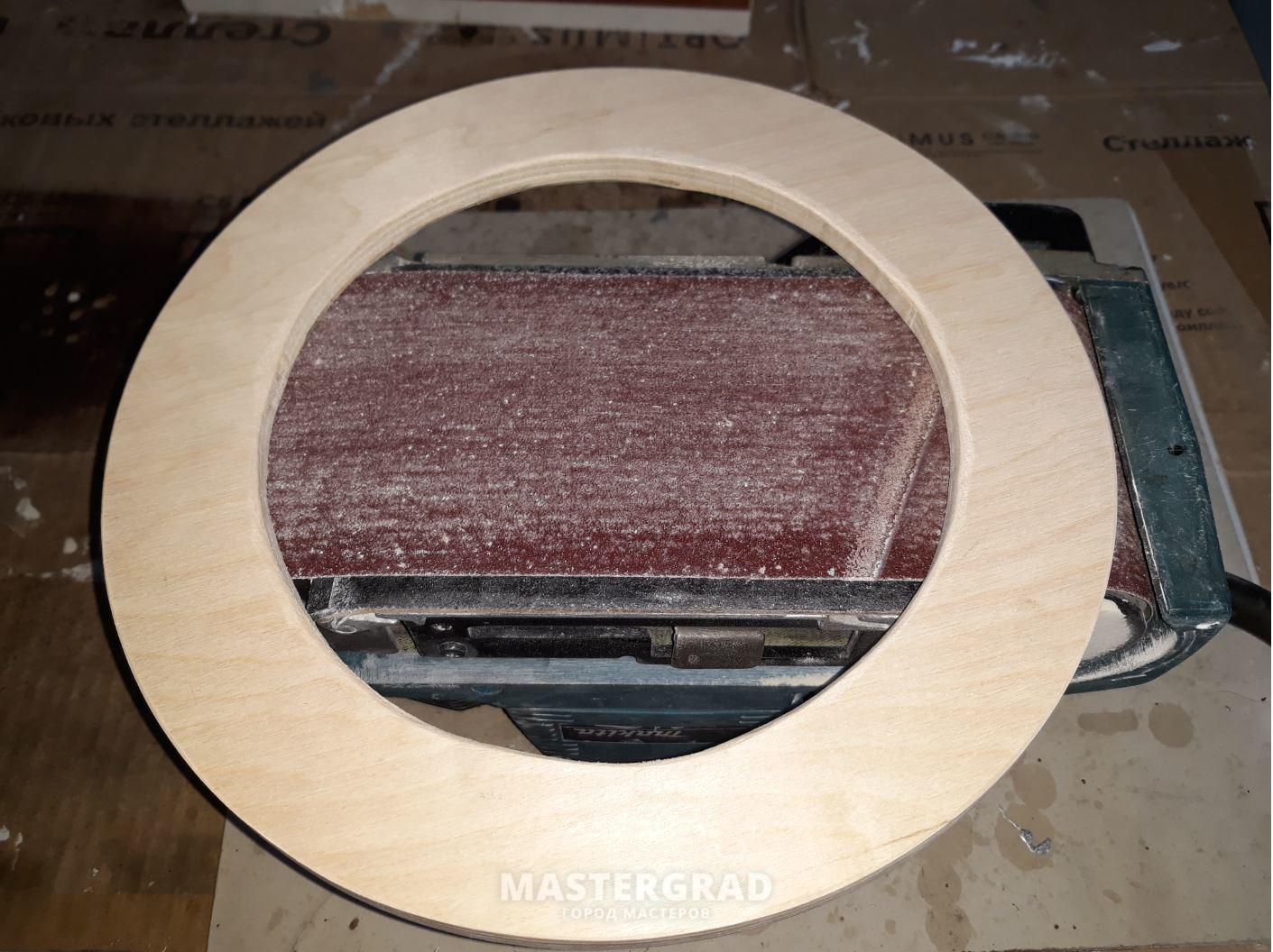

cineman написал: усиливать крепление циклона к баку шпильками
Бак циклона не тронутый крепится на защелках. Это скорее желание сохранить штатный крепеж, в этом месте анкеры идеально входят в штатные дырки для углубленных саморезов в корпусе Интерскола.
cineman написал: Этот металлический треугольник, через который шпильки проходят, - антенное ярмо для растяжек?
Шпильки там через "шайбу" из фанеры проходят, вот оно при сборке:
Замысел прост - если нужно отстегнул циклон и таскай пылесос как обычный за ручку...
