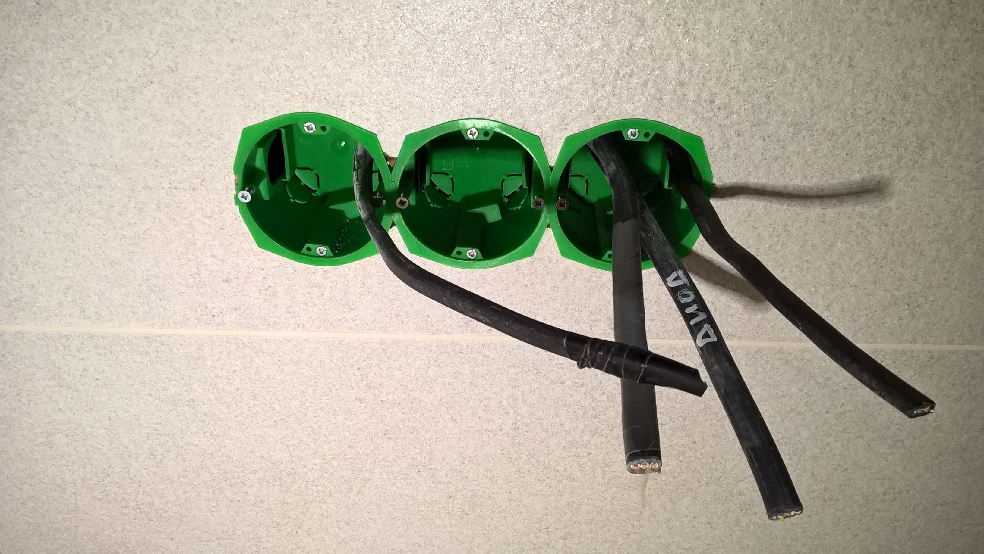

Radio, видел как коронкой алмазной на 73мм или около того не хочу соврать снимают миллиметр-два, потом коронкой на 68 прорезают для подрозетника дыру. И борт подрозетника садится в углубление от 73мм коронки. Поэтому спросил... Видел не в живую а на видео честно говоря. Хотя может есть розетки и выключатели у которых края крышки вплотную садятся к поверхности плитки при незаглублённом подрозетнике...

что страдаете то.резать надо плитку по краю механизма. подрозетник ставить и замазывать заподлицо. потом ставите механизм на затирке будет держатся а края закроет рамка все равно. рамка 84мм обычно

musaev67 написал: видел как коронкой алмазной на 73мм или около того не хочу соврать снимают миллиметр-два, потом коронкой на 68 прорезают для подрозетника дыру. И борт подрозетника садится в углубление от 73мм коронки.
За-чем?
musaev67 написал: Хотя может есть розетки и выключатели у которых края крышки вплотную садятся к поверхности плитки при незаглублённом подрозетнике...
Практически все, за очень редким исключением.

щель есть. не красиво. резать надо плитку прямоугольником

O525 написал: щель есть.
Где? Всё сидит идеально, без малейшей щелочки.

Radio написал:
Radio,
это ж ванная . будут туда капли воды стекатся. микробы и т.п. засрется в итоге

O525 написал:
Radio написал:
Radio,
O525, погуглите конструкцию рамок у зенита, прежде чем нести такую чушь.
Это не щель, а темная подложка рамки, которая прилегает без малейшего зазора. Над ней, на небольшом расстоянии от стены, начинается белая наружная часть.
Вообще ваша манера сначала писать, а потом смотреть и думать, немного напрягает.
И да, это не ванная, а спальня. :)

м лять вы разговор ведем про ванную . и абб эт оне абб. а делать надо заподлицо подрозетник. это гарантированно для всего абб это будут и ббб

O525 написал: лять вы разговор ведем про ванную
Вообще-то про плитку и прочие подобные твердые плоскости. На которых смонтированы оба приведенных примера, если у кого глаза того.
O525 написал: и абб эт оне абб
Что? :eek:
O525 написал: а делать надо заподлицо подрозетник. это гарантированно для всего абб это будут и ббб
Выпили антисептиков на карантине? Похвально. Но не надо так явно выказывать это в своих сообщениях на форуме.

O525, я тоже так думаю. но в реале лепят как получается и у каждого бывает довод.

вообще вот этой щели или темной полосы, а это все равно щель между планкой наружной и поверхностью плитки Не Должно Быть... как по моему.
