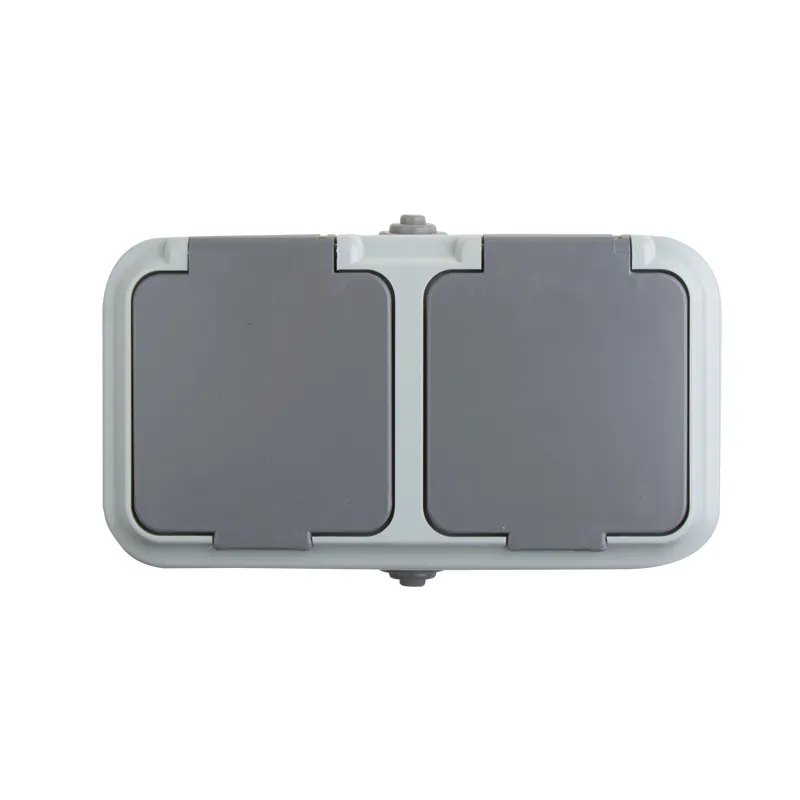

естественно, а фирменные одно из самых надёжных соединений без применения спецсредств, но вообще если розетки нормальные, то можно вполне надёжно на них расключиться, если гофродизайн Вас устраивает, то довольно быстро можно в ней и сделать, я бы взял 16ю гофру (предварительно померив лезет ли в неё 2.5 кабель, иногда не влезает) на клипсах с шагом 25-33 см по отбивке, полюс серые коробки с сальниками, смотрится это в обычном гараже куда лучше чем кривые каналы, гофру в сальники не вводить, только кабель, с натягом
и розетки тоже с сальниками https://cdn1.ozone.ru/s3/multimedia-w/wc1200/6017343788.jpg
