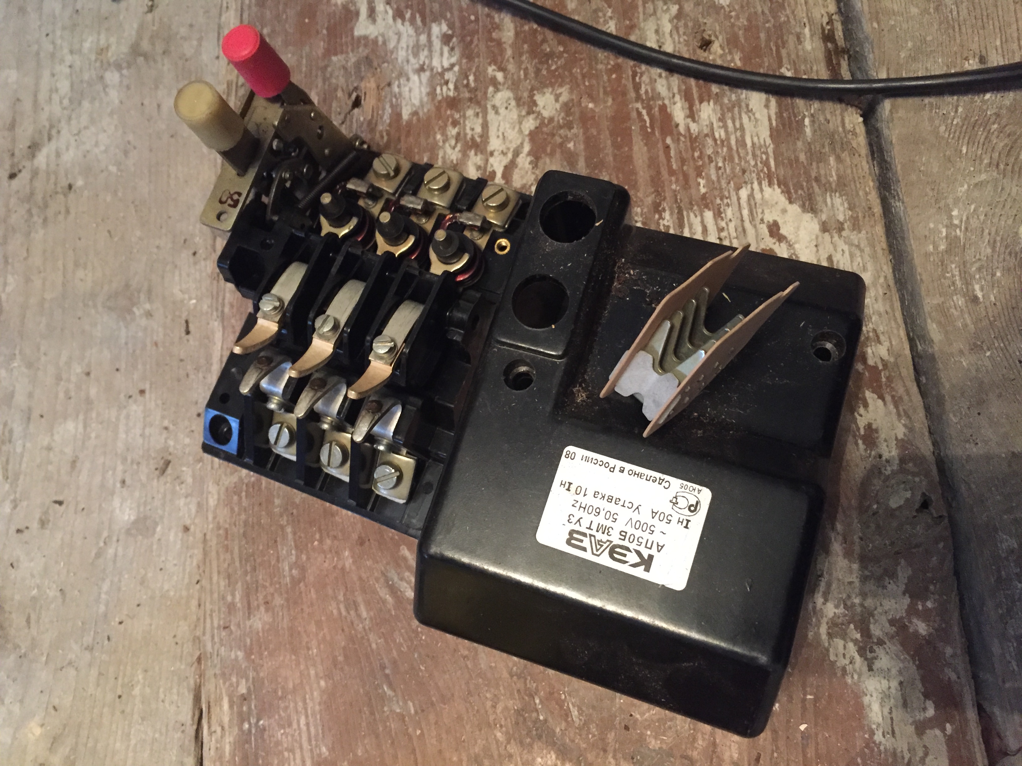

Хотел поставить выключатель - внутри такая деталь. Что с ней делать?

АндрейМитино написал: Хотел поставить выключатель - внутри такая деталь. Что с ней делать?

dokar, Благодарю, не увидел сначала. Вы правы, три, закреплены в самой крышке, одна просто выпала.
