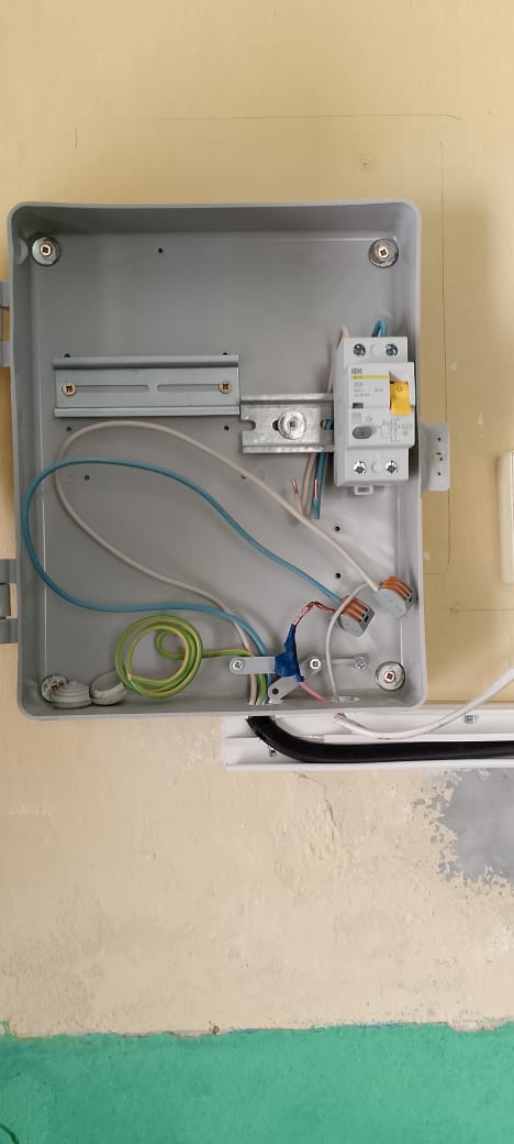

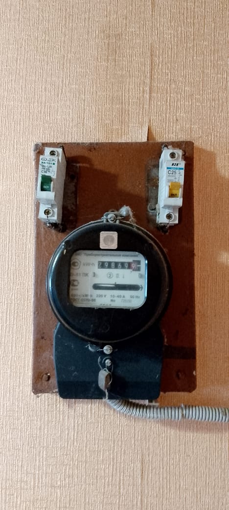

Aleks Xamzin, надо брать приборы и смотреть по месту что там нахерачили. Потому что не ясновидец на расстоянии. То что нахерачили ОПАСНО - уже писал выше. Про УЗО - тоже. Дополню, что отдельные автоматы после счетчика - тоже опасно, а 25А - бесполезно
Ну и еще - то что на фото в белом щитке - сгорит, когда все потребители будут потреблять побольше. Короче все под нож - все переделывать

BV, Здравствуйте вот это безобразие(счётчик) к х....Вот новый вчера повесил но пока без узо и вот на "о'расцеплена вага а свет есть.ну а в белом щитке вы написали правда беда,но сосед дибил я сказал ,что тут жопа,сказал мое не трогать.

Aleks Xamzin, коммуналка? Как только включите через УЗО - оно будет моментально отщелкиваться - взвести не сможете

BV, )))ато! Может распред каробку по Ред белым щитком и отдельно маленький щиток вывести перед основным.А соседи х... С ними?
