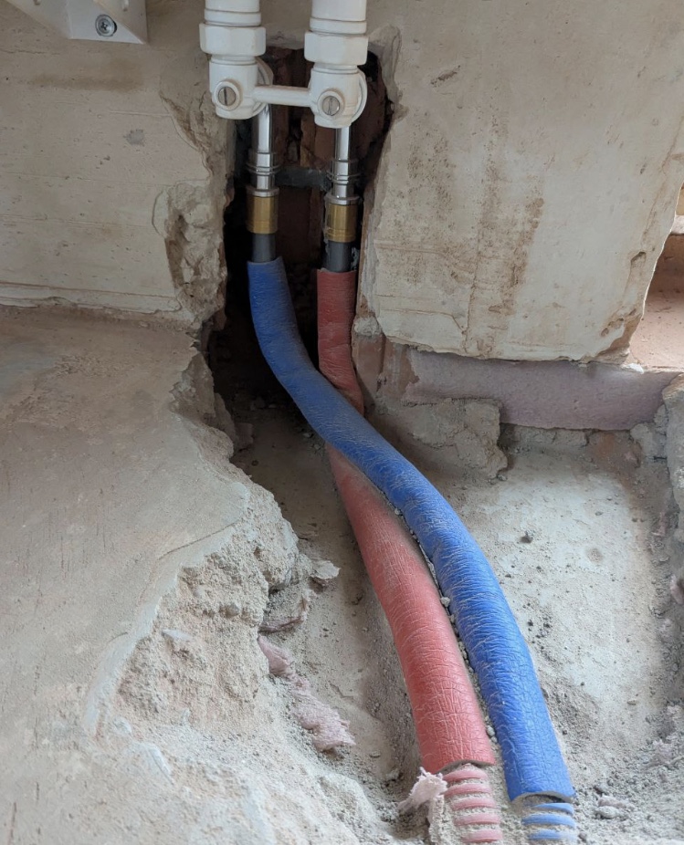

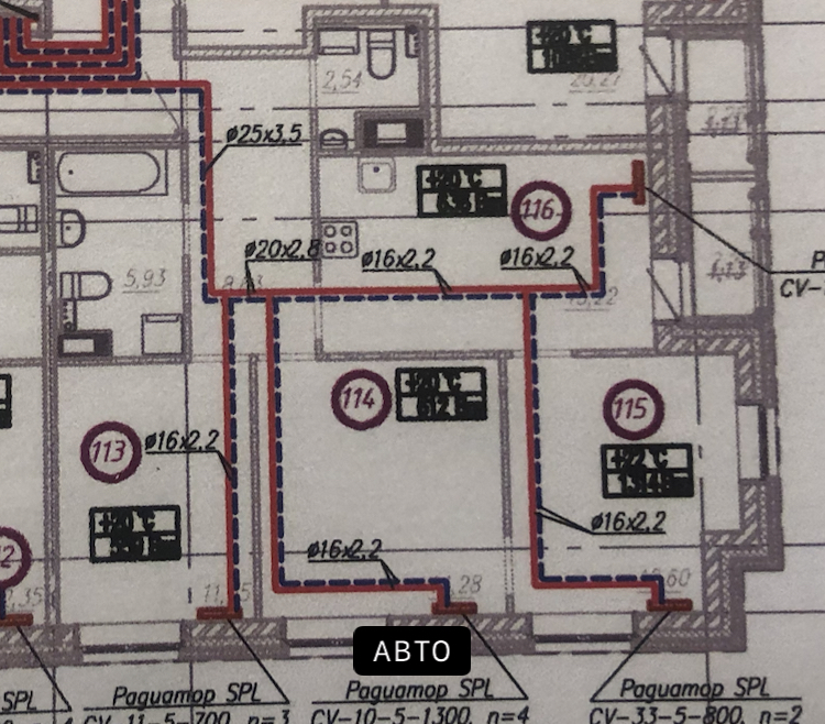

Вопрос про разводку электрики по полу. По условиям задачи по всей квартире и ко всем радиаторам проложены теплотрассы (см. фото).
F6E56912-0129-4B58-BFAF-374E8DEDAAF0 B6741046-E130-4FBF-9DBD-E875937596EA
Вопрос: Реально ли совместить в полу и разводку отопления, и разводку электрики. Если да, то что надо соблюсти?
P.S. По стенам и потолку не предлагайте, пожалуйста. Эти варианты держим в уме, но сейчас вопрос про другое. Спасибо.

Татьянка написал 24.03.2025 в 18:40
Да

MaSeVi написал 24.03.2025 в 18:51
Да
MaSeVi, о чем надо подумать обязательно?
Вертится амбициозная идея сделать это не меняя стяжки. Штроборезом вдоль стен сделать канавки и уложить провода. Но проблема в том, что пересечения с теплотрассами получаются все равно. Те провода пойдут с пересечением труб над ними.
Вот надо ли как-то обезопашивать проводку? В гофру? В какие-то кабель каналы? Обязательно ли заливать раствором?
