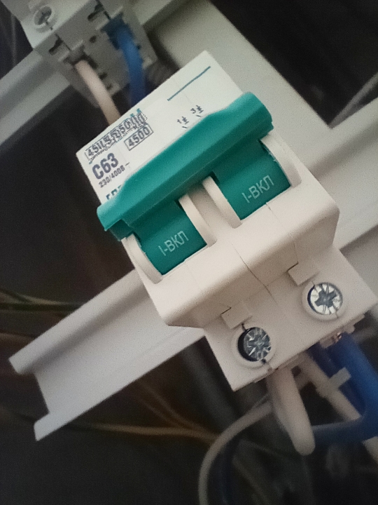

Сколько А?
BV, автомат до счетчика, точно не могу сказать, возможно также 63 или 100

BV написал 11.04.2025 в 21:49
Как? - фото....?
С63 автомат

На фото автомат идущий от счетчика на 63 ампер, от этого автомата уже идут два провода на щит, который уже в квартире. А мне требуется вне квартирного щита организовать розетку 220 вольт на приставку интернет (отдельную). Явно видно что провода сечением 4 мм2 по моему.
Я могу прицепить к автомату 63 ампер автомат на 5-10 ампер на одну единственную розетку на слабую нагрузку ?
Правда как соотнести сечения кабелей ведь у автомата на 63А сечение 4мм2, а на автомат 5-10 ампер требуется меньшее сечение подводящего кабеля ?!

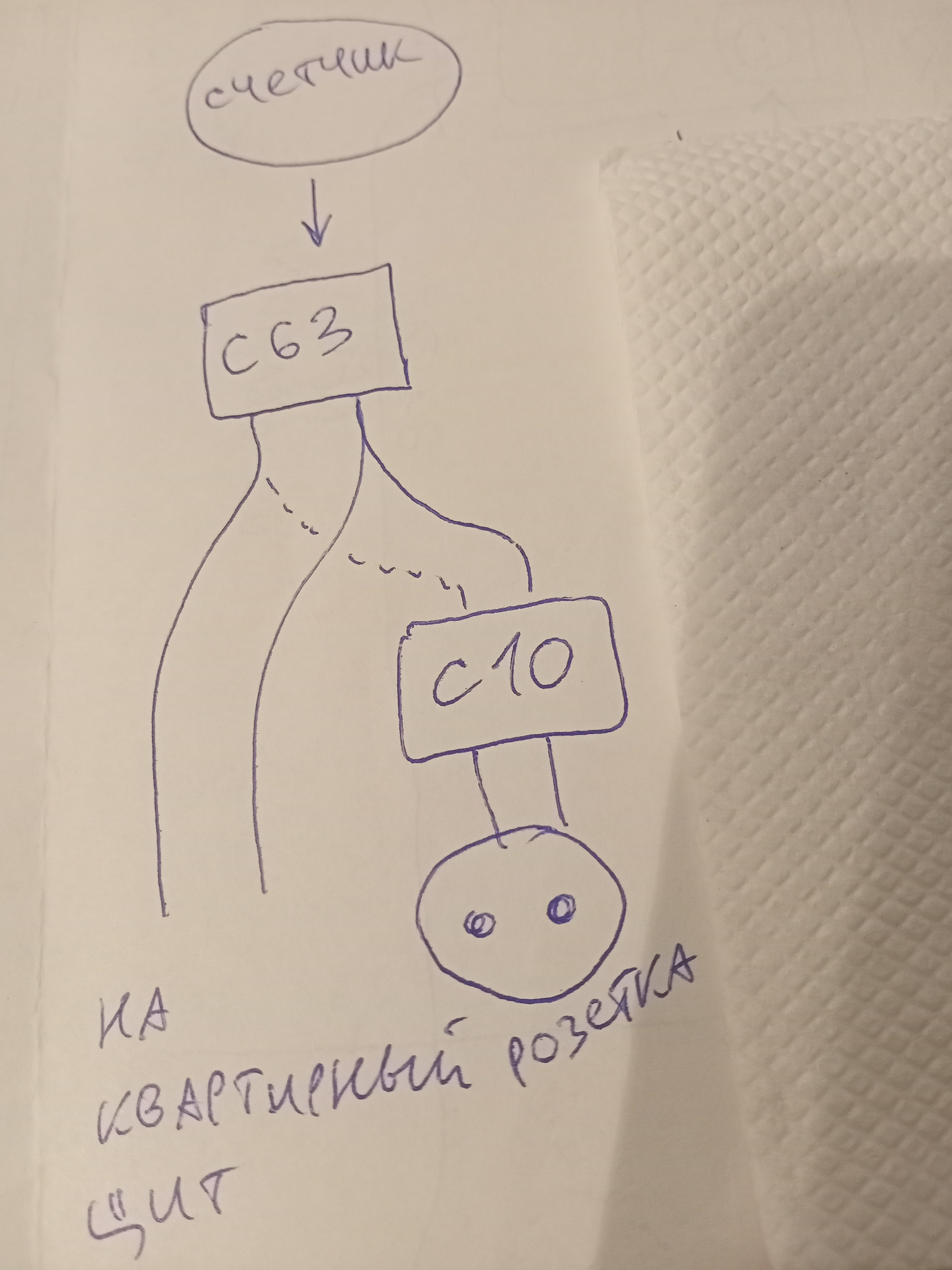

  1. Берешь жилы такого же сечения что и сейчас входят в С63, параллелишь их с существующими (поэтому и равное сечение, чтоб зажалось норм) и вводишь в новый 2Р автомат - С10-16, от этого автомата запитываешь розетку.
  2. Гуглишь что такое скотчлоки (ответвители), цепляешь на сущ. жилы, ставишь автомат, ампер на 6, не более, далее розетка.

haramamburu, спасибо за предложенные варианты. Мне скорее проще будет первый ваш вариант предложенный. Будьте любезны подсказать верное подключение второго автомата и розетки ?

Пожалуйста схематично правильно.

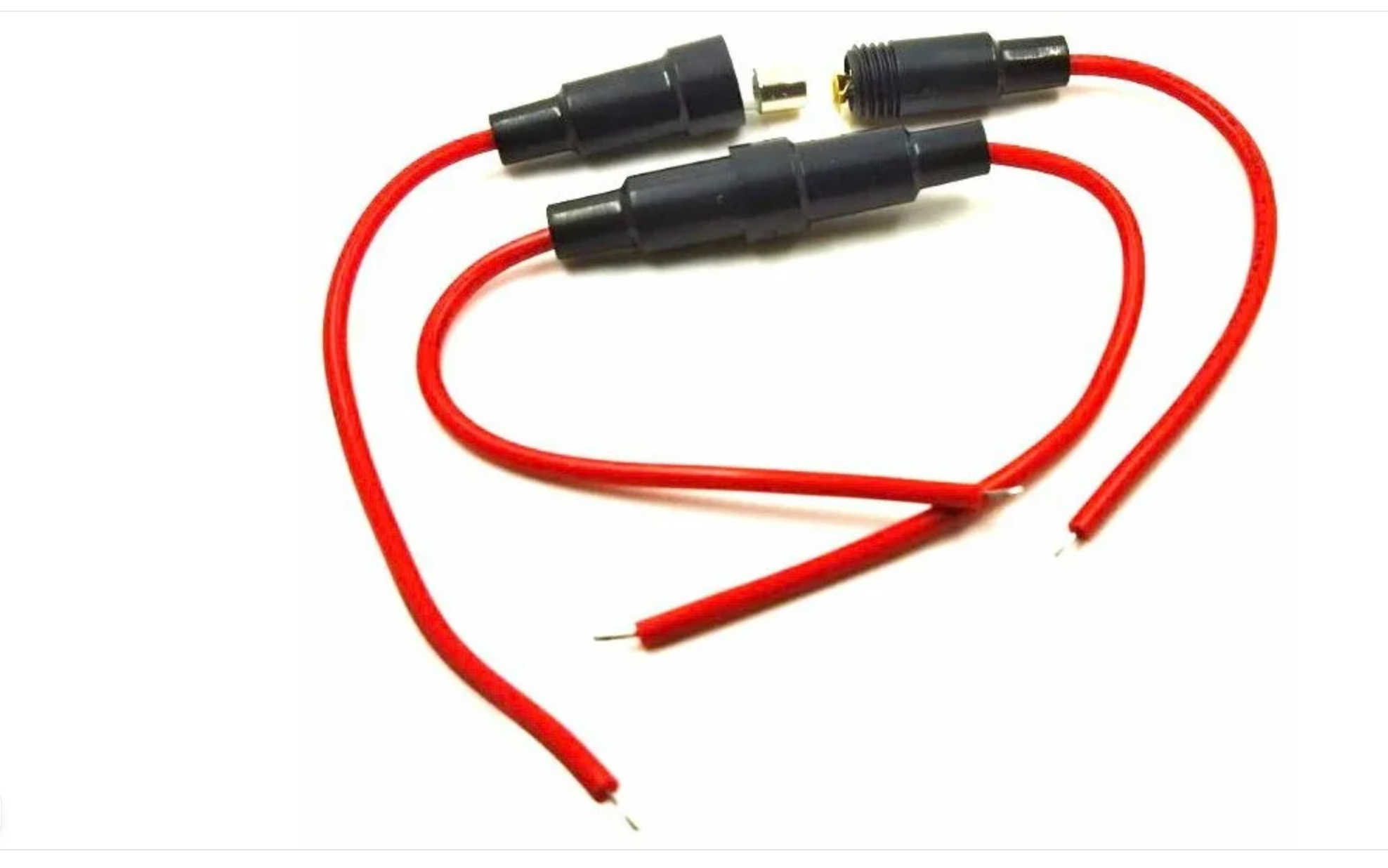

IMG_2176Автомат не нужно - достаточно розетку запитать через такой недорогой но очень надежный прибор. И вставку на минимум поставить.

11.04.2025 в 22:51:55
молоток написал 11.04.2025 в 22:25
Да я ж вроде все описал.. Ставишь 2Р автомат например С10, устанавливаешь рядом с С63 на дин рейку, снимаешь нагрузку с нижних клемм С63 и вводишь в верхние клеммы С10, с нижних клемм С10 берешь нагрузку на розетку, розетка может быть обычная, а может быть так же на дин рейку.. все

11.04.2025 в 22:59:20
haramamburu написал 11.04.2025 в 22:51
Да я ж вроде все описал.. Ставишь 2Р автомат например С10, устанавливаешь рядом с С63 на дин рейку, .....
Зачем 2Р автомат? Ты еще УЗО ему туда пропиши или диф. Нужна просто розетка на дин и плавким предохранителем повесить на тот автомат что есть.

11.04.2025 в 23:01:33
haramamburu, я только что схему накидал и стер, сомневался..Спасибо за уточнение, именно так вамавпДо автомата C10 веду сечение 4мм2, От автомата С10 до розетки уже сечением 1.5 мм2

11.04.2025 в 23:03:30
MADONNA, мне скорее всего будет проще и надежнее как haramamburu предложил. Картинку привел верную рабочую.. Спасибо..
