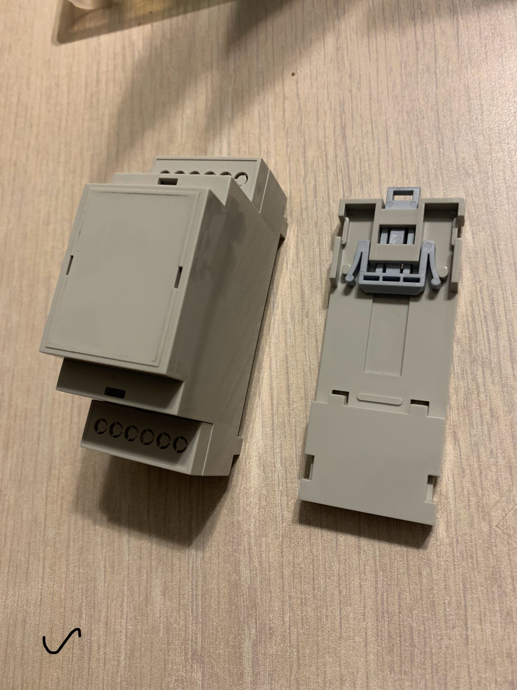

И да , розетку буду на плоском проводе выводить. Пластиковую отдельно висящую (а не на DIN рейке)

Да он походу не понимает сам что предлагает. Зачем розетка, если 2Р автомат?? Прям в нее ставишь вилку, там четко расстояние совпадает. IMG_7482 Или еще лучше - в такой корпус БП для роутера засунуть и с дин-рейки сразу 12 вольт брать для роутера. И компактно-красиво, и лишнего хлама в щите не будет

Зачем 2Р автомат? Ты еще УЗО ему туда пропиши или диф. Нужна просто розетка на дин и плавким предохранителем
2Р чисто для перехода от большого сечения на меньшее..
А как ты предлагаешь свой плавкий завести в АВ? Только не говори что накруткой на основные отходящие..
То что вилка ровно входит в 2Р АВ, тоже можно, только просили Розетку!
Можно не 2Р поставить, а 1Р + клемму на рейку, только вопрос, а это точно ТС проще будет? Можно и твои плавкие через клеммы на рейку подключить.. только это точно проще?

BV,  BV,  тпу, простите, не роутер, а приставка ONU-оптоволоконная (для которой нужно питание) на квартирной площадке, от нее уже кабель (витая пара) пойдет на роутер квартирный. Извините спутал... А в квартире сам роутер, от которого разводка витая пара, и вайфай.

BV, правда желаю спрятать данную оптоволоконную приставку в бокс металлический на замок (стоит ли действительно ?) И от стороннего подключения электричества в розетки на квартирной площадке (которая в открытом доступе находится, открыл этажный щиток и опа)
Медную пластинку припаять на конец провода от предохранителя - и ее подложить в зажим под основной проводник.

haramamburu, понял, автомат для перехода на розетку сечением 1.5 мм2
