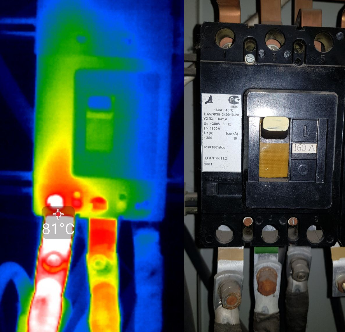

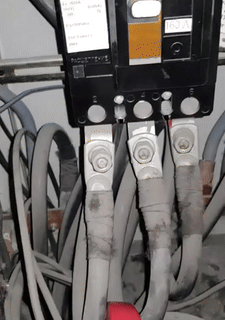

Автоматы ВА57Ф35-340010-20 160А/40С 2001г.в. Нагрузка по фазам 35 - 29 - 20А примерно одинаковая на 4х автоматах и везде общая проблема - люфт контактов под винтовыми зажимами (под плоский шлиц). Пробовали подтягивать - не тянутся. Может быть люфт внутри корпуса и по этой причине нагрев? Попробовать открутить винт, подложить шайбу, и затянуть или только замена автоматов?
!AVTOMAT!AVTOMAT
